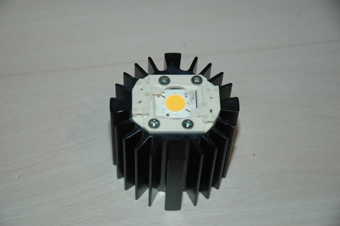

johnson hat geschrieben:Die Led wird schw..nsheiß ohne Ende und der Kühlkörper nur Handwarm.
Da stimmt die Wärmeanbindung an den Kühlkörper nicht. Was hast Du verwendet Wärmeleitpaste oder Wärmeleitkleber oder etwa gar nichts?

R.Kränzler hat geschrieben:Da stimmt die Wärmeanbindung an den Kühlkörper nicht.
Die Vermutung hab ich auch, nur checks ich irgendwie nicht.
R.Kränzler hat geschrieben:Was hast Du verwendet Wärmeleitpaste oder Wärmeleitkleber oder etwa gar nichts?
Ich benutze Silver Artic 5. Was für die CPU gut ist, kann für die Led nicht schlecht sein. Oder :?: :wink:
Zur Befestigung hab ich mir die Molex Led Holder besorgen lassen.
Alles liegt plan auf :!: Nur, sobald ich Spannung drauf gebe, kann ich nach ca. 10 sec. die Led nicht mehr anlangen. :idea: :?: :idea:

Anbei mal ein Paar Aufnahmen:
Unter dem Kühlkörper ist noch ein Alu-Rundmaterial montiert d=100mm, 30mm dick. Erkennt man bei der Aufnahme etwas schlecht.
Da etwas besser.
Da siehts recht gut aus.
Branding für die Werkbank. :wink:
Jetzt wirds Kriminell.
Macht aber der Led nigs :?:
Da siehts aber wieder echt gut aus
Wie schon geschrieben, ist es das was mich so stutzig und unsicher macht. Das ich nach vorn mehr Hitze habe, als nach hinten.
Aber wenn das so stimmt, wie ustoni und tvetter beschrieben, dann brauch ich mir ja keine Sorgen machen. Oder :?:

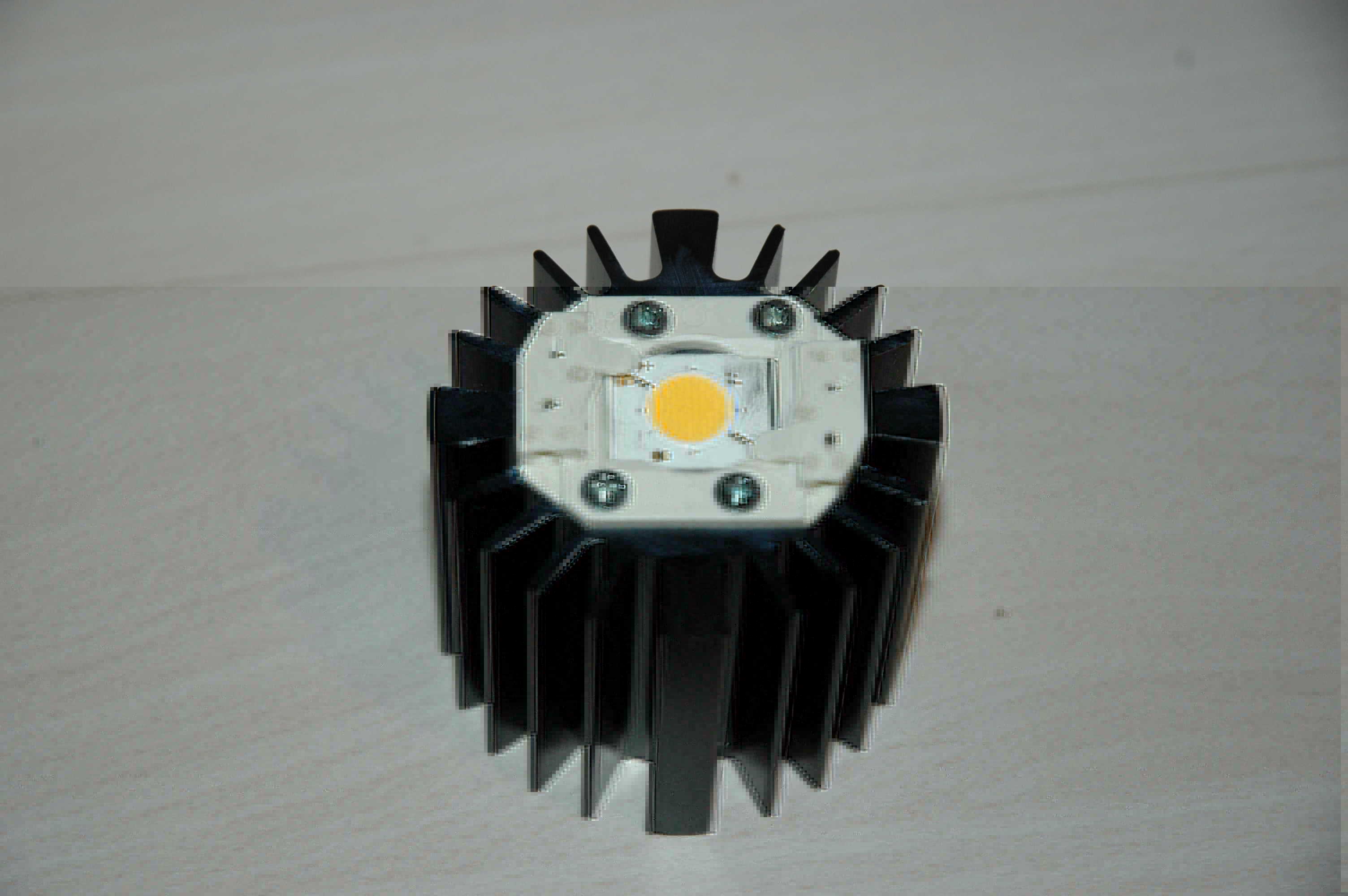

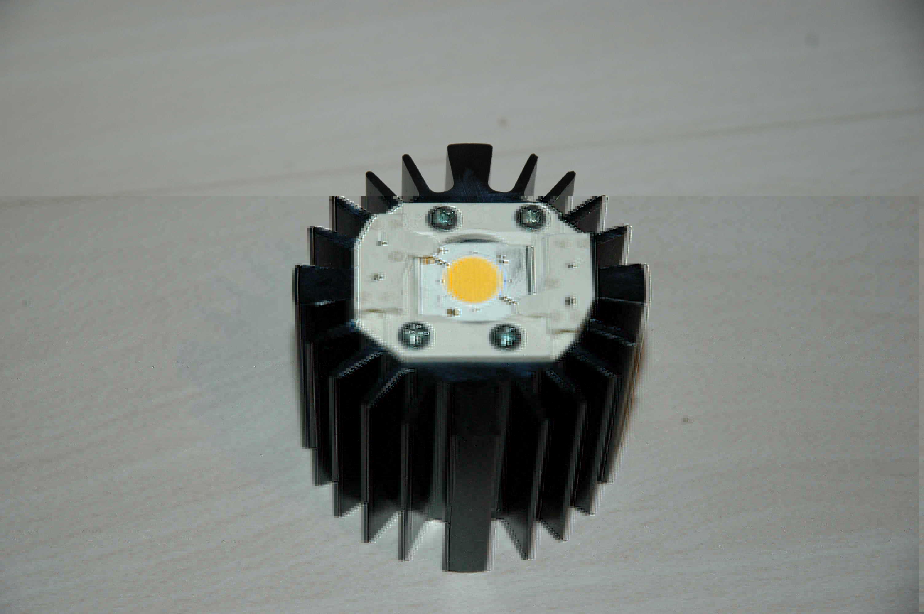

Noch 2 Bilder vom Testobjekt/Aufbau.
