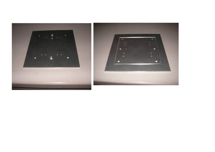

Basis ist eine 4mm Aluplatte, eloxiert, die CNC-gefräst wird. Alle Bohrungen für Bolzen, Befestigung, Kabelzuführung usw. sind dann auch vorbereitet. Die Rückseite enthält eine rundumlaufende Nut, 1 mm tief, in die später das rückwärtige Gehäuse geklebt wird .....
Hier mal ein Foto:
