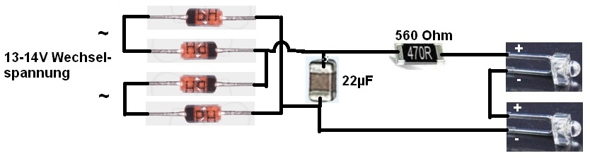

Was hältst Du vom Vorschlag von Achim H mit dem Einlöten eines Keramikkondensators unter die Dioden?
Klar geht das. Du hast auch schon einen (den 22µF SMD - der von Achim vorgeschlagene ist bis auf die geringere Kapazität der gleiche). Aber Du hast explizit nach bedrahteten Bauteilen gefragt, weil Du mit den SMD Bauteilen Schwierigkeiten hast. Ich würde übrigens mit der Kapazität eher noch höher gehen... Die 22µF sind eher die Untergrenze. Es geht ja nicht um das nachleuchten sondern um das Glätten der Wechselspannung. Und je größer die Kapazität des Kondensators desto besser werden irgendwelche Spitzen in der Spannung 'ausgebügelt'. Oder eben doch noch einen Spannungsregler vorsehen. Problem ist halt der geringe Platz.
Wegen LEDs...
Reichelt ist kein 'Spezialladen' für LEDs. Von den technischen Daten her scheint die halbwegs ok zu sein: http://www.reichelt.de/LEDs-super-ultra ... ICLE=96888
Oder Du versuchst es halt doch mal mit Sailors Vorschlag: 2 antiparallel geschaltete LEDs und einen hinreichend großen Vorwiderstand (680 Ohm). Kleiner und einfacher ist das... und wenn Dich das Flimmern vorher nicht gestört hat, mit zwei antiparallel geschalteten LEDs flimmert es schon viel weniger als mit nur einer LED.

Also bei Sailors Vorschlag benötige ich 2 LEDs http://www.reichelt.de/LEDs-super-ultra ... ICLE=96888 antiparallel geschaltet und den Vorwiderstand 680 Ohm http://www.reichelt.de/2W-Metall-1-0-Oh ... 530fce1f1a (?) (+ 4 Dioden http://www.reichelt.de/1N-UF-AA-Dioden/ ... TICLE=1730 in Greatz-Schaltung?).
Das würde ich dann aber gerne aber mal auf die Lochrasterplatine http://www.reichelt.de/Lochraster-Loetp ... TICLE=8268 löten.
Allerdings kann ich mit der Graetz-Schaltung nichts anfangen.
Sehr hilfreich wäre jetzt nochmal ein Schaltplan und vielleicht noch ein paar erklärende Worte.

Do, 11.10.12, 21:51
Und sonst nichts ;)
Aber ein 2W Widerstand ist nicht nötig. Der tut es auch: http://www.reichelt.de/1-4W-1-100-Ohm-9 ... ICLE=11942

Wie gesagt in Sailors erstem Vorschlag (2 LEDs antiparallel geschaltet + Vorwiderstand) ist keine Graetz-Schaltung enthalten. Die Graetz-Schaltung ist dagegen schon in meinem Vorschlag 'drin' (der Gleichrichter ist eine Graetz-Schaltung). Mit einzelnen Dioden sieht es dann so aus:
Wie weiter oben schon mal gesagt, würde ich zunächst mal die LEDs noch nicht anschließen, sondern erst die Gleichspannung messen (genau da wo die LEDs angeschlossen werden). Ob mit oder ohne den Widerstand ist egal. Wenn die Gleichspannung größer als 18V ist, dann einen 680 Ohm Widerstand anstatt dem 560 Ohm Widerstand verwenden.

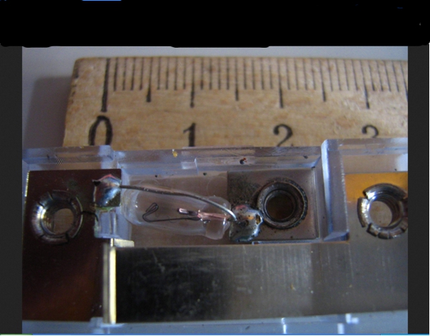

Als es ans Löten ging, merkte ich aber schnell, daß ich hier an meine Grenzen stoße, wo ich merke, daß ich überfordert bin und mir hierfür die nötige Übung und Sicherheit in der Hand fehlt.
Ich muß daher meine Planung verwerfen und suche nach einem anderen Lösungsvorschlag.
Hier noch mal die Vorgaben:
-vorhandener Platz für die Beleuchtung: 10x6x6mm
-Wechselstrom 13,3 Volt
Ich greife auch mal den Vorschlag von Romiman auf
Romiman hat geschrieben:Was Du brauchst, ist nach wie vor eine AC-KSQ, also eine Konstantstromquelle für Wechselstrom:
Bei L*D-tech.de der Artikel LT-1184 ist nur 17 x 8mm klein, und kann direkt zwischen LED und Versorgung geschaltet werden.
Ich habe, wo die beiden Klingeln an der Hauswand sitzen, hinter diesen (im Mauerwerk) durchaus noch Platz für die vorgeschlagenen Konstantstromquelle für Wechselstrom. Wenn ich diese (ich bräuchte dann wahrscheinlich pro Klingel ein solches Teil) einbauen würde, wäre dann vielleicht auch wieder ein solches oder ähnliches Glühlämpchen wie auf dem beigefügten Bild verwendbar???
Grüße von Peter

Mi, 17.10.12, 21:10
Ersetz doch einfach das Lämpchen und gut ist.
Keine Vorwiderstände, keinen Gleichrichter.
Subminiaturlämpchen (Farbe: klar) bei Conrad
Zum Beispiel:
18V/26mA (Größe: 3,2 x 6,5mm mit freien Drahtenden, 1 Stück = 0,82 EUR)

Gut - nachdem ich ja die LEDs und Widerstand habe, kann ich das ja mal so probieren.
-werden da von der einen zur anderen LED das "Plus-Beinchen" mit dem "Minus-Beinchen" verbunden?
-der Anschluß +/- (von der Stromquelle) muß beachtet werden?
-der Widerstand kann egal wo, untergebracht werden?
Kannst Du mir dafür noch einen Schaltplan zur Verfügung stellen?
Grüsse von Peter
Sa, 20.10.12, 10:36
Ja. Wie bein einer 'normalen' Parallelschaltung auch, nur dass eben nicht + an +und - an -, sondern + an - verbunden wird.
Nein, ist doch Wechselstrom.
Ja. Halt nicht zwischen den LEDs (sondern zwischen LEDs und einem der Wechselspannungsanschlüsse)
Ach komm, brauchst Du dafür wirklich einen Schaltplan?
