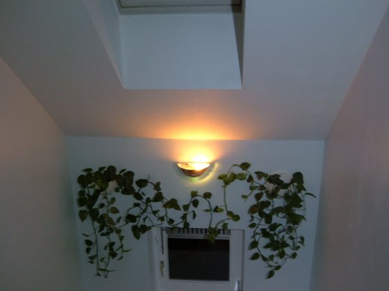

Ich habe eine Idee.Du fotogrpahierst die Lampe zusammen mit einer normalen Halogenlampe so dass man beide Lichtkquellen deutlich sieht.
Die Kamera wird zwar ein Mittelding darauf errechnen aber die Lichtquellen selber behalten annähernd ihre Farbe.
So sieht man es auch bei mir mit der Lampe.Die Energiesparrlampe hat 2700k und die Arbeitslampe 6500k.
Alleien ist sie weiss zusammen aber gelblich wegen der geringen Farbtemperatur.
