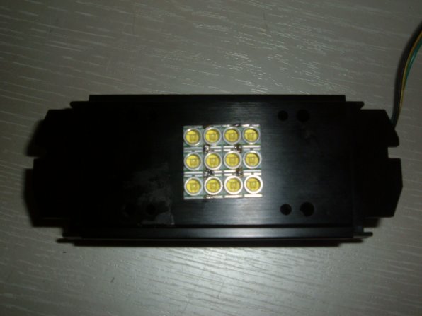

Ich habe die XLamp nicht direkt auf einen Kühlkörper gebaut, sondern noch auf eine Trägerplatine aus Epoxy-Material gelötet.
Dein Aufbau sieht ja doll aus. Was hast du für eine Stromquelle? Wird die so heiß, dass du Wasserkühlung im Waschbecken brauchst? :D :D :D

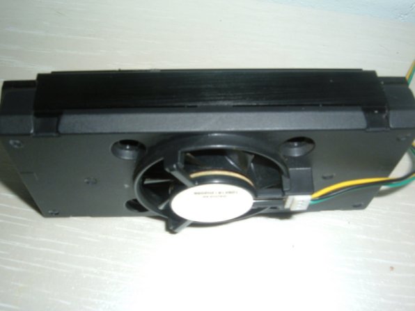

Nö ein Pentium 2 Kühlkörper samt lüfter reicht vollkommen aus.
Die leds sind fertig aufgeklebt müssen nur noch zusammen gelötet werden.
Stromquelle wird ein stabilisiertes 12V Netzeil sein.
Wird dann gute 1200 Lumen machen bei 16 Watt.:)

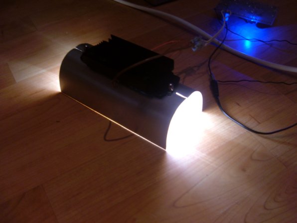

Die Lampe wird langsam fertig,fehlt nur noch die richtige Stromversorgung.
Auf dem Bild wo sie leuchtet hat sie nur ungefähr ein Fünftel Leuchtstärke.
John.S
Beiträge: 839
Mi, 20.12.06, 01:27
Ich betreibe die Lampe zur Zeit nur mit insgesamt 8,4Watt oder 230ma pro Strang, da ich nicht die richtigen Widerstände habe für 700ma.
Aber die Lampe macht selbst bei der Leistung gut doppelt so viel Licht wie meine erste Lampe mit 10,8W.
Der Kühlkörper wird mit dem 12V Lüfter bei 9,3V Betriebsspannung kaum fühlbar warm,deutlich unter 30°C würde ich sagen.
