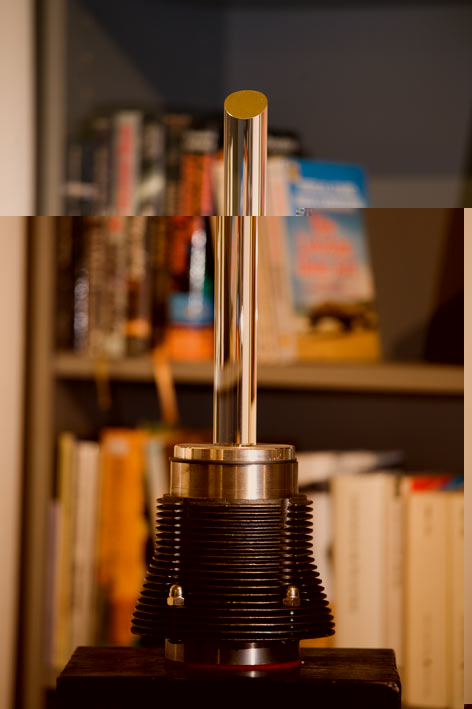

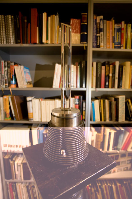

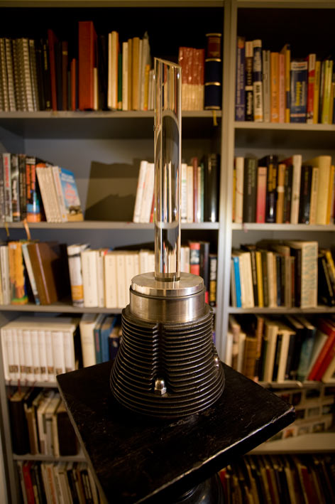

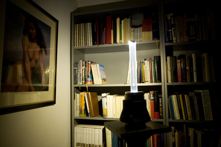

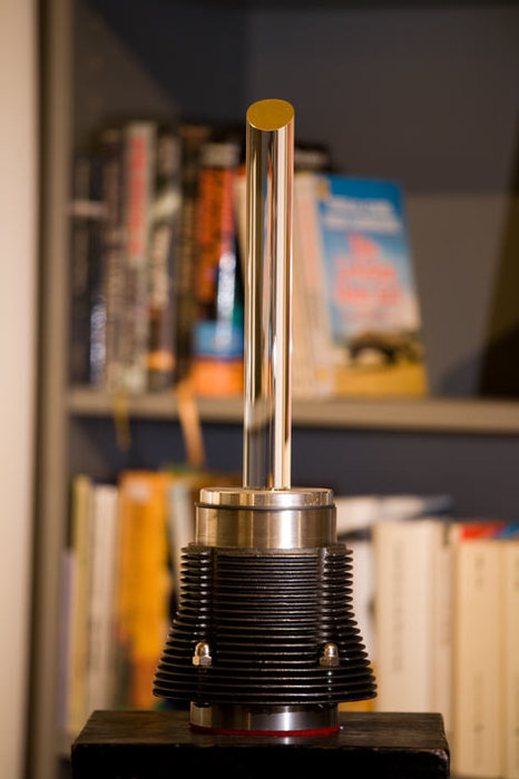

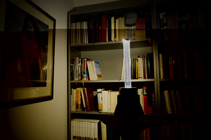

Wow... Ich habe es geschafft!
Und hier sind die ersten Bilder:
