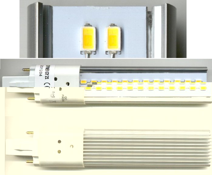

hier nun der versprochene vorläufige Abschlussbericht. Zur Lebensdauer sollte ich mich hoffendlich erst nach 50000 h, das heißt in ca. 10 Jahren äußern können. :lol:
Mit dem Shop incl. Preis bin ich sehr zufrieden. Hier scheint es nicht nur ums Geld zu gehen, ich habe das Gefühl, Dr. Karsten Ettling, der Inhaber, möchte auch etwas für die Umwelt tun und ist recht "grün" in seiner Umwelteinstellung. Ich wünsche Ihm den verdienten geschäftlichen Erfolg, um seine Preispolitik durchstehen zu können.
http://www.led-licht-24.de/shop_nf/shop ... &nTextNr=0
Synergy 21 LED Retrofit G23 nw
Best.Nr. : 88851 Preis: 19.16 € und kostenlose Lieferung!
• Sockel G23
• Power: 6WBase
• type: G23
• Input Voltage: 110~220V
• Lumen: 430LM
• LED Source: Itswell
• LED Qty: 24PCS
• Color temperature: W (4000K)
• Beam angle: 140°
• Measurement: 147*32
Hersteller: Synergy 21 LED
EAN-Nr. : 4038816998781
Hrst.Art.Nr.: S21-LED-000414
Selbst ermittelte Daten (Voltkraft Energy Monitor 3000):
5W
9VA
0,56 cos
48°C Oberflächentemperatur des originalen Kühlkörpers nach einer Stunde

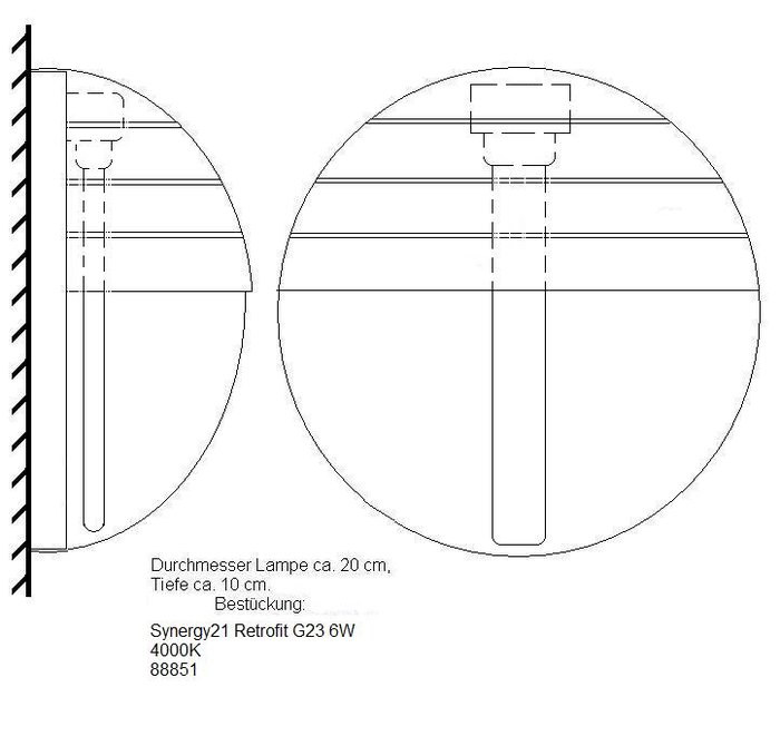

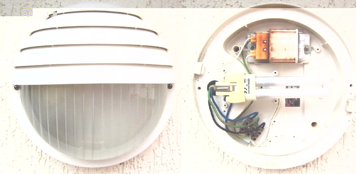

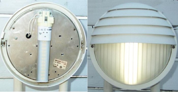

Das Leuchtmittel ist mit 17cm deutlich länger als eine 7W Energiespar-Leuchte. Ich musste daher die originale Fassung versetzen.
Gleichzeitig habe ich die Fassung nach oben verlegt, da der Lichtaustritt bei der Lampe nur in der unteren Hälfte möglichg ist.
Die Rastfeder hält das Leuchtmittel sicher und ein Herausrutschen ist nach aufsetzen des Lampenglases aus Platzgründen sowieso nicht mehr möglich. Das Vorschaltgerät kann entfernt werden oder verbleiben.
