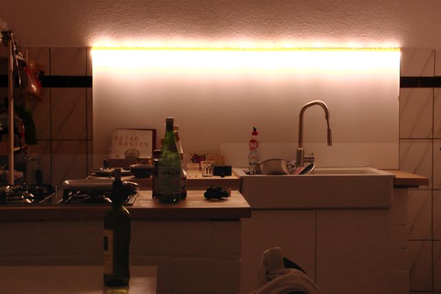

Mi, 15.09.10, 22:20
kleiner Nachtrag:
Licht brennt...61x 5mm LED mit 13,5 mA in 8mm Plexiglas (leicht angeschliffen) eingelassen

Do, 16.09.10, 11:16
@gil:
sieht ja schon nicht schlecht aus. Könntest du noch ein bisschen mehr Zeit für das Forum opfern und vielleicht noch Bilder davon machen wie das ganzen in ausgeschaltetem Zustand aussieht und wie du das verbaut hast. Wegen dem Licht kann man nicht wirklich was sehen, kriegst auch ein paar Sterne :D

Do, 16.09.10, 22:31
@ Dany_Sahne
och was soll ich da fotografieren? ist auch noch nicht ganz fertig, nach einem Testlauf von ein paar Wochen, werden die LEDs samt Verkabelung mit Acryl Silikon "versiegelt".
Der gelbe Streifen ist Gewebeband, welches ich einfach mal über die Hotspots der LEDs geklebt habe. obs die Endlösung bleibt, abwarten.
Das Licht wird eigentlich den ganzen Tag brennen, wenn ich da bin, da die Küche kein Fenster hat. Mein Vormieter hatte da immer so 150-200W am laufen...da liege ich jetzt weit drunter, und es ist schönes weiches Licht.
