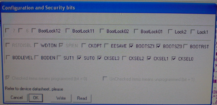

Ist es wirklich so übel wenn ich das display an den PortC zu hängen habe? Ich habe jetzt schon so viel gesehen und gelesen das es besser an den PortD aufgehoben ist! Bei mein gezeigtes Timer-Prog läuft auch das Display an PortC.
Mi, 03.03.10, 08:38
Eigentlich nur dann, wenn Du auch noch analoge Signale messen willst. PORTC enthält eben die AD-Wandler Anschlüsse, die sollte man von schnell schaltenden digitalen Signalen möglichst gut entkoppelt betreiben (also z.B. keine Display Anschlüsse da dran hängen). Bei rein digitalem Betrieb, ist es IMHO völlig egal.

hallo @borax,
nicht das du denkst das ich jetzt nur noch das Timer-Prog im Kopf habe , nein. Habe mich auch bissle mit DCF_Prog beschäftigt und durch verändern des Internen Quarz, oder auch einschalten des externen Quarz, verändert sich die Laufeigenschaft der Anzeige. Letzendlich bin ich jetzt wieder beim Internen 8MHz und versuche es mit der Waitms
Code: Alles auswählen
For I = 1 To 78
Waitms 14                                                   '10
anzupassen.

und die Fuse-Bits dazu, diese Einstellung ist von dieser Seite:
http://halvar.at/elektronik/kleiner_bas ... ck_bits_3/
hier sind meine Ausgelesene Fuse-Bits:

Fuses stimmen, Takt ist auf 8MHz und diese Schleife:
