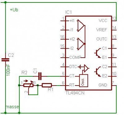

hier nun die oben schon beschriebene beschaltung des oszillators und der blockkondensator

noch ne kurze frage zur schaltung:
liege ich richtig dass das bauelement an ausgang 6 ein Potti ist? dann macht der doch keine sinn oder? also der potti aj als widerstand aber der drehregler ist doch dann sinnlos? oder wird der teil dann doppelt gerechnet?

ups / da sind ja schon wieder paar tage um *g* naja, irgendwie sind die prioritäten etwas verrutscht^^ :mrgreen:
der lm339 ist ein 4 fach komparator und der DBL494 ist ein äquivalenttyp zum TL494, warum benutzt du nicht mal den obigen link, dann hättest du das schnell selbst rausgefunden.
der festwiderstand begrenzt den minimal einstellbaren wert (höchste frequenz) und verhindert somit auch ein aussetzen der schwingungen, der wert ist recht unkritisch, unter 1,8kohm solltest du aber trotzdem nicht gehen. der gesamtwiderstand ergibt sich durch die addition der beiden werte, somit kannst du die frequenz verändern.
für C liegen die möglichen werte zwischen 4,7nF und 10µF, für R zwischen 1,8kohm und 500kohm,
damit dürfte das ausreichend erläutert sein. bei entsprechenden werten (10µF und 500kohm) lässt sich das schwingen mit einem kopfhörer oder einem kleinen lautsprecher am ausgang kontrollieren.

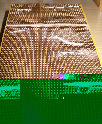

hier mal der erste schritt in bezug auf die universal platine, der ic wird von oben betrachtet, die
leiterbahnen hingegen als wenn sie "durchscheinen". obwohl es solche nur mit lötpunkten versehenen platinen auch gibt, empfehle ich welche mit waagerecht durchgehenden leiterbahnen, diese werden unter der fassung oder dem chip durchtrennt, so das alle anschlüsse des ic´s einzeln angeschlossen werden können. die fassung bietet noch einen anderen vorteil, der abblockkondensator kann problemlos unter dem ic, mit sehr kurzen anschlüssen montiert werden,
eine umständliche leiterführung entfällt dann also.

was meinst mit dem abvblockkondensator? C1 oder? und ist der IC genau so dargestellt wie im schaltplan? also oben links anschluss 1 und unten rechts anschluss 7.
und an welches Ub+ soll ich den anschließen von meinem Traffo? hab ja 2 verschiedene^^
jetzt kapier ich das mti dmepotti erst ... ist mir einer aufm schlau gestanden^^ d.h. aber dass man den dritten anschluss also der wo NICHT vom schiebe regler sondern vom gesamten Potti abgeht eig auch weglassen kann oder?
und mal ne doofe frage ... wie gehts weiter und für was brauch ich sowas alles denn? *gg*

ic´s werden immer in der draufsicht dargestellt, oben links ist also der pin 1, gezählt wird entgegen dem uhrzeiger.
hier wird die lastspannung angeschlossen, Ub3 also
bei potis, die nur als einstellbarer widerstand benutzt werden, wird der schleifer mit einem aussenanschluss verbunden und diese verbindung wird "näher" richtung masse geschaltet.
die gründe dafür sind recht einfach: sollte der schleifer mal kontaktunterbrechungen haben (beim durchdrehen) liegt immer noch der gesamtwiderstand an den anschlüssen.
die grössere masse von bauteilen ist grundsätzlich immer richtung masse zu legen (wenn es die schaltung zulässt), da so weniger störungen "eingefangen" werden.

ok Potti versteh ich ... fals der schleifer mal nicht mehr "schleift" . aber das mti linksoben ist eins und dann im gegenuhrzeigersinn stimmt dann bei deinem schlatplan nicht oder? weil da fängts mit 1 , 2 an dann kommt aber 16 ???? oder darf man die aufm schaltplan vertauschen wie man gerne möchte?
udn was meinst du mit der "größeren" Masse richtung masse? mh gut ist vieleciht für mich ncoh nicht so wichtig. ^^
