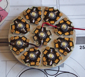

Also ich habe jetzt eine Alternative gefunden, und zwar diese Linse hier:
http://www.ledil.com/node/2/p/8803
http://www.leds.de/High-Power-LEDs/Lins ... ee-10.html
Wären auch ungefähr die gleichen Linsen wie bei den TillyTec Modellen, die haben allerdings 20mm Durchmesser.
Auf der 4,5cm passen dann zwar nur 4 LEDs.
Da ja 2 LEDs fehlen, könnte man ja dann trotzdem dem Strom auf 800mA steigern?
Wird die Wärme an den LEDs oder die Wärme an der KSQ zum Problem? Sonst eben dann zusätzliche Kühlkörper um die Oberfläche mir dem Gehäuse zu steigern.
Was meint Ihr, oder ist es wieder nur Geistesblitz von mir der nichts bringt? Weil bin so langsam am Ende mit meinen Ideen ...
Nein. Der steigt (quasi von allein) auf ca. 900mA pro Strang. Momentan sind es ja 3 Stränge die sich die 1,8A von der KSQ teilen. Wenn Du ohne Änderung an der KSQ (der erzeugt dann auch genau die gleiche Wärme wie jetzt) 2 LEDs raus nimmst, bekommt jeder Strang (und damit jede LED) die Hälfte, also 900mA.
Könnte also passen ;) Lichtleistung insgesamt nimmt zwar etwas ab (die LEDs sind weniger effizient wegen dem höheren Strom), aber die stärker bündelnde Optik erzeugt in Zentrum des Beamshoot auf alle Fälle mehr Lux ;)

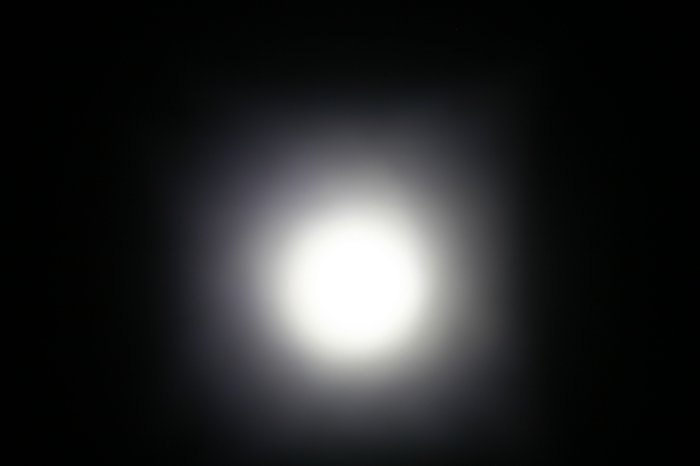

Beamshot sieht aber nicht schlecht aus, oder?

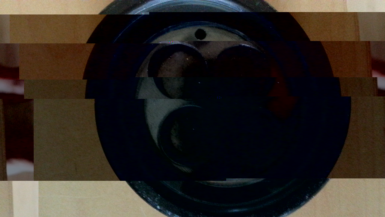

Habe noch eine kleine Frage, bei 2 LEDs ist die kleine Glaskuppe auf dem Emitter ein wenig kapput. Macht das was?
Glaube ist beim Testen einer 7-fach Optik passiert, die Optik hat sich beim zudrehen der Lampe mitgedreht und die Emitter habe gelitten. Leuchten aber noch alle.
Fr, 01.08.14, 22:03
Naja, toll ist es nicht. Kann durchaus sein, dass die dann im Betrieb schneller kaputt gehen. Aber dann bleiben ja noch genau 4 gute übrig ;)

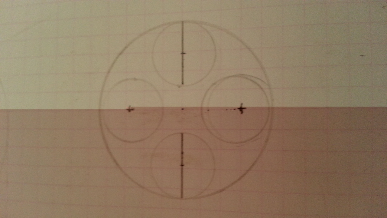

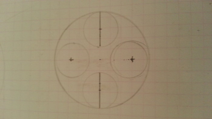

Leider habe ich mir schon eine Aluplatte von 50mm Durchmesser schneiden lassen wo die Linsen reinpassen, also bin ich leider an diese Anordnung gebunden und die 20mm Star werden dann leider nicht so passen wie auf Bild im Post von Achim.

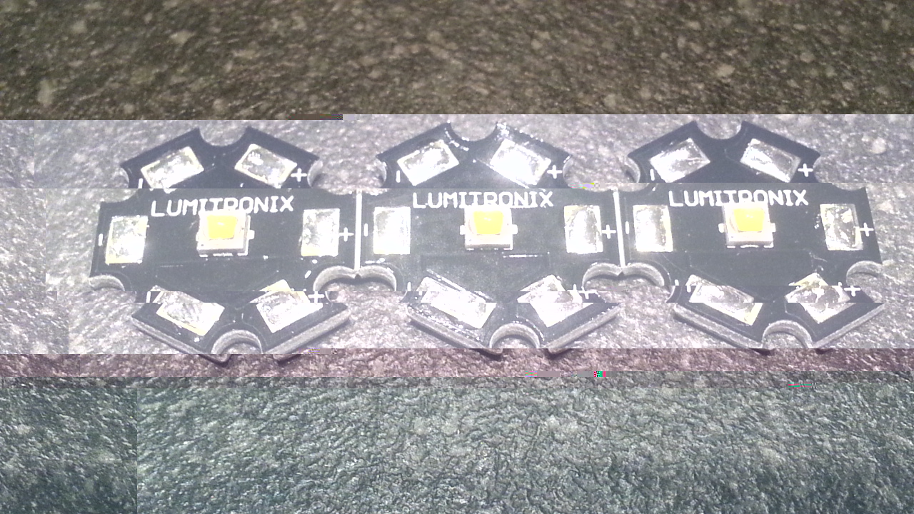

Muss die Stars sicher abschneiden. Also meine Frage, wieviel kann ich abschneiden, und wo?
Bis zu +Pol und -Pol (Anode oder Kathode) kann ich sie ja sicher abfeilen? Aber darüber hinaus, geht da was?

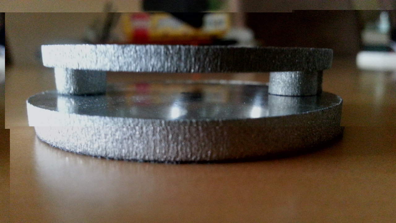

Hier ein Bild von einem Projekt einer Tauchlampe auf tauchfunzel.de
So änlich müsste ich sie auch beschneiden, wenn nicht sogar mehr abschneiden. Kann das aber erst genau sagen wenn ich die Stars habe und fliege Samstag in Ferien für 11 Tage.
Poste später noch ein Foto der neuen Alu Teile, dann versteht Ihr mich sicher besser. Bin jetzt auf der Arbeit.
avalanche99
Fr, 08.08.14, 01:33
Auf der Starplatine befinden sich 2 Leiterbahnen, die vom jeweiligen Kontakt der Led bis zu den Pads führt. Pads mit gleicher Polarität sind nur untereinander verbunden. Wenn man auf die Platine drauf schaut, kann man das manchmal sehen. Die Pads, die direkt mit der Anode resp. Kathode der Led verbunden sind, solltest Du nicht beschneiden. Nimm die benachbarten Pads. Bei der Montage der Starplatinen dürfen sich die Pads nicht gegenseitig, aber auch nicht das Gehäuse berühren.
Nur als Beispiel:
Die Kathode ist über eine Leiterbahn mit dem Pad in der 8 Uhr Position (eher 8:30 Uhr) verbunden und geht von dort aus weiter zu den Pads in der 10 und 1 Uhr Position. Das Pad in der 8 Uhr Position solltest Du nicht beschneiden, weil dadurch auch die Leiterbahnen zu den benachbarten Pads getrennt werden könnte. Nimm eines der beiden anderen Pads
Gleiches auf der anderen Seite.
Das Pad in der 2 Uhr Position ist mit der Anode verbunden und geht von dort aus weiter zu den beiden anderen Pads (4 und 7 Uhr Position). Das Pad in der 2 Uhr Position solltest Du ebenfalls nicht beschneiden.
Die benachbarten Pads kannst Du zur Not komplett wegschneiden. Wichtig sind die Pads in der 8 und 2 Uhr Position. Diese müssen bestehen bleiben.

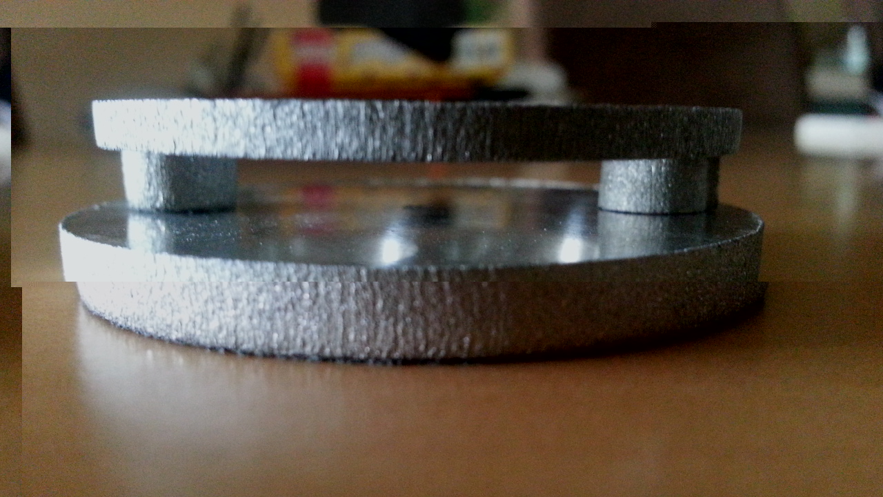

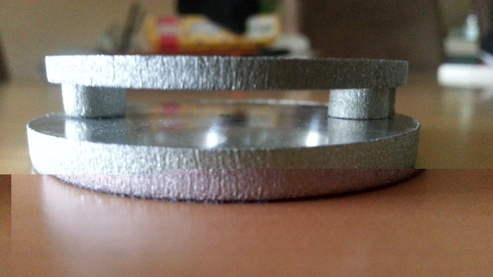

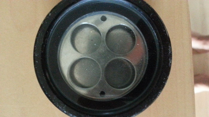

Hier noch 3 Fotos vom Aufbau, damit man verstehr warum die Stars verkleinert werden müssen:

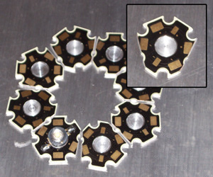

Fr, 08.08.14, 12:36
Also wenn ich das richtig verstanden habe müssen diese beiden ganz bleiben wo ich 2 und 8 reingeschrieben habe?
Vielleicht ist dieses Bild deutlicher:
Bei Deinen Leds können diese Pads an ganz anderen Positionen sein. Du musst Dir deine Starplatinen anschauen. Manchmal (nicht immer) kann man die Leiterbahnen sehen, die direkt zur Led führen. Die Pads, die genau an diesen Leiterbahnen angeschlossen sind, darfst Du nicht bearbeiten. Sollte die Leiterbahn zur Led unterbrochen werden, dann sind auch alle anderen Pads ohne Funktion (tot).

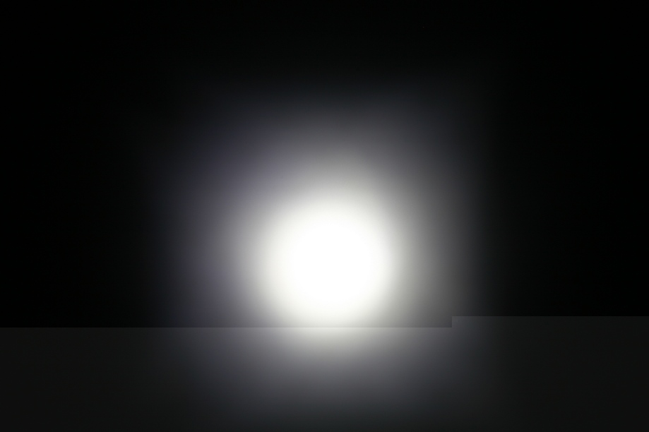

Melde mich dann spätestens mit dem Beamshot der fertigen Lampe wenn sonst keine Fragen mehr auftreten. 8)

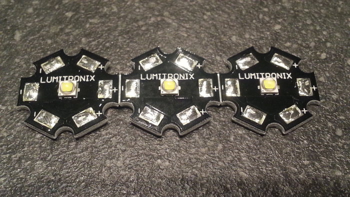

Noch 2 kleine Fragen ehe ich ins Bett falle, damit ich morgen gleich loslegen kann.
Kann ich die einfach biegen.um sie auseinander zu bekommen?
Und wo kann ich nun abfeilen?

Do, 21.08.14, 03:26
Ja, die kannst Du vorsichtig hin und her biegen, bis sie abbrechen.
Die fetten Leiterbahnen kann man auf dem Bild doch recht gut erkennen. Die Leiterbahnen sind etwas breiter als die Led.
Das Teil in der Mitte muss erhalten bleiben, die beiden äußeren Bereiche (im Bild: oben und unten) könntest Du absägen. Ist bei allen Leds gleich. Allzu klein sollte die verbleibende Fläche allerdings auch nicht werden. Je mehr Kontaktfläche zum Kühlkörper (Alu) bestehen bleibt, desto besser für die Led. Das Kupfer der Leiterbahnen darf keinen Kontakt zum Alu haben (könnte einen Kurzschluss bewirken.). Sicherheitshalber mit einem Messgerät (Durchgangspiepser, Feature im Ohm-Messbereich) prüfen: Minus gegen Alu, Plus gegen Alu.
