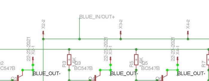

Du hast die KSQs zusammengeschaltet! Da macht es sich bezahlt, dass die Netze jetzt Namen haben... Du hast die Netze gleichbenannt. Das haut nicht hin.
Die Zuführung "BLUE_IN/OUT+" ist io. Die "BLUE_OUT-" nicht. Du musst hier die Netze hochzählen. "BLUE_OUT1-", BLUE_OUT2-", usw.

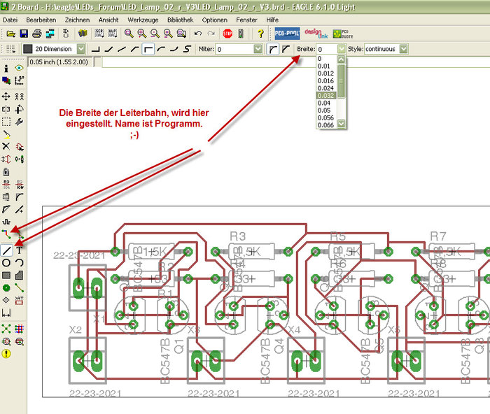

Ja, mit dem Layout komme ich noch nicht zurecht. Ich weiß nicht, wie ich z.B. Leiterbahnen breiter machen kann und und und... Wie schon einmal erwähnt, das kommt dann die Gewohnheit von Sprintlayout. Da ist alles "einfacher" / anders...
So, ich habe es noch einmal überarbeitet nach deinen Hinweisen...

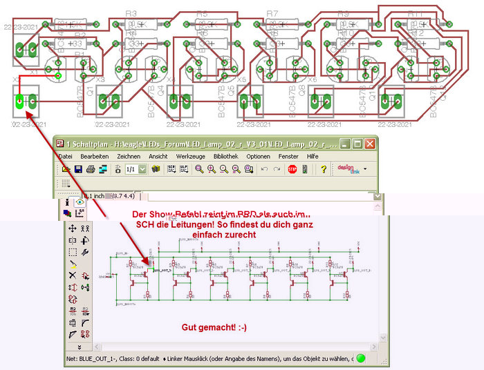

'Zu den Leiterbahnen:
Und zum "Show"-Befehl:

jetzt aber noch eine Frage. In meinem Fall ist dann doch "BLUE_OUT_1-" falsch beschriftet oder? Müsste das dann jetzt nicht "BLUE_OUT_1+" sein?
Liebe Grüße
Strumboe
Beiträge: 622
Wohnort: Quickborn
Di, 03.04.12, 09:57
ja. Hier müsstest du den Namen anpassen.
Wichtig ist, dass die Zuordnung nach dem Higländer-Prinzip folgt: Es kann nur einen geben. :mrgreen:

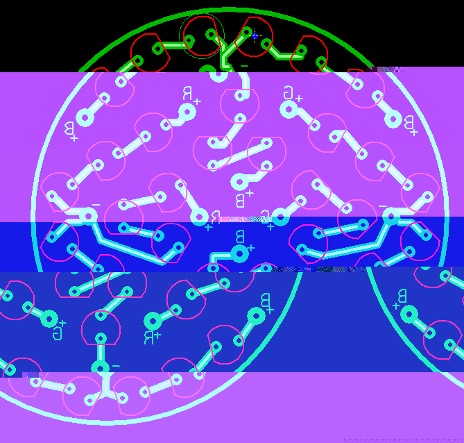

Also,
es geht um die Platine mit den LED's... In Sprint muss ich mir immer etwas helfen, da die 5mm LED "zu klein" ist. Ich mache dann einen Kreis mit einem Durchmesser von 5mm
Die Platine hat einen Durchmesser von 45mm. Das gleich mache ich "eigentlich" auch in Eagle. Nur leider passen das gleich Muste in Eagle nicht?
so helfe ich mir in Sprint für den richtigen Durchmesser von 5mm LED's
so soll es aussehen (45mm Durchmesser)

Do, 05.04.12, 12:26
Schau dir mal die Platine auf der 2. Seite dieses Threats von mir an. Da habe ich alle LEDs drauf bekommen.
Zumindest mit den Angaben, die du mior gemacht hattest. 55mm für die LEDs.
