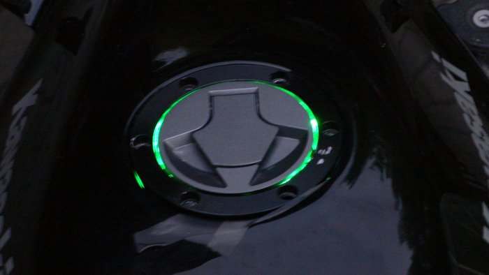

Olee ole ole oleee, die LEDs leuchten, Oleeee
Die Gießerei hab ich jetzt mal gelassen, ich wollt schauen ob meine Schaltung komplett funktioniert auf die beschriebene Weise, wie an meiner freudigen Stimmung zu merken ist: Jaaaaaa
Natürlich hab ich Bilder gemacht, da war es auch noch hell wie an nem ganz normalen Tag ohne direkte Sonne
Auf dem ersten Bild seht ihr mal wie das Kabel gelegt ist, einfach ganz am Rand entlang, das Ende steckt natürlich an einem LED-Päckchen nicht in dem Loch . Nachdem alles soweit fertig ist mach ich morgen Photos wie das genau verlötet ist, professionell ist sicher was Anderes aber mir ist nix besseres eingefallen Ja und danach einfach mal Bilder, ich möcht noch sagen das die Kamera das ziemlich gut getroffen hat, in echt find ich es noch nen Tick besser, aber für Photos absolut top. Morgen muss ich mich dann mal mit dem Thema Dichtmasse vs. Silikon genauer auseinandersetzen Jetzt aber einfach nur noch die Bilder
So das wars erstmal mit den grünen Bildern, ich hoffe meine Helfer sind so stolz wie ich was das Ergebnis angeht Morgen schau ich dann was die abschließenden Arbeiten betrifft weiter.
Das Ergebnis kann sich doch sehen lassen 5 Sterne von mir!

Das freut mich umso mehr , ich hab zwar keine Ahnung wo im 30km Umkreis hier der nächste Karosseriebauer ist, aber ich schau morgen mal was ich über die Google rausfinde.
Also sichtbar machen kann man Licht nicht einfach so, leider. Aber wenn man jetzt nen grünen LAserpointer hat und der eine für den Privatmann unzulässige Stärke hat kann man damit ganz klar sein Laserschwert ausfahren, gut grün ist eh ein Sonderfall wie hier im Forum sowieso jeder weiß weil die magischen 555nm so toll zu sehen sind. Bei meiner kleinen Beleuchtung hab ich da leider keine Chance, aber wie gesagt bei Nebel oder in einem Sandsturm vllt sogar bei Schnee, könnte man was nach oben raus sehen. Nachdem es mittlerweile stockdunkel ist geh ich nochmal in die Garage und mach ein Photo bei tiefschwarzer Umgebung

Edit: Dafür gibt's gleich noch ein paar Bilder für euch Mann muss sagen, leider bringt die Kamera das Licht diesmal nicht so rüber wie es tatsächlich ist, tatsächlich ist es wesentlich heller, und man sieht schon bei geschlossenem Tankdeckel verschiedene Leuchtmuster in der ganzen Garage. Auf Grund der Enttäuschung über die Umsetzung auf den Photos hab ich den Deckel aufgemacht das Plutonium hat sofort seine volle Leuchtkraft gezeigt. Da ist sogar auf den Photos die Beleuchtung der kompletten Garage sichtbar. Gut die Decke hab ich nict noch extra photographiert, aber es leuchtet überall hin. Einfach nur beeindruckend, ich bin mit dem Ergebnis super zufrieden und werd morgen das 5. Päckchen nochmal testen in der Hoffnung das auch da beide LEDs in voller Kraft das Strahlen anfangen. So nun lass ich die Bilder weitersprechen:

Ja sieht hammermäßig aus, bei geöffnetem Deckel kriegen die anderen
Leute an der Tankstelle sicher ein ungutes Gefühl.
Aber solange Du nicht im ABC Schutzanzug rumstehst, wird schon
noch ok sein
