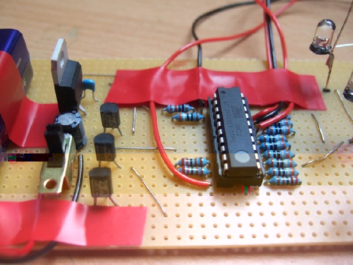

Noch eine Anmerkung meinerseits zur Stromversorgung:
Ich finde die Lösung mit 5V Regler und 9V Batterie sehr 'verschwenderisch'. Der Atmel (egal ob Tiny2313 oder Mega8) läuft zwischen 3V und 5,5V problemlos. Daher haben wir 3 Mignon Zellen verwendet. Voll liefern die etwa 4.8V, leer etwa 3V.
Vorteil: Kein Regler erforderlich und die Batterien halten viiiel länger als ein 9V Block (man kann dann auch kleinere Vorwiderstände verwenden - wir haben 180Ohm verwendet).
...Teileliste...
Kommt drauf an, ob Du schon einen Atmel Programmer hast. Falls ja (und der Programmer funktioniert) reicht die Teileliste von Fightclub aus.
Ansonsten brauchst Du einen Programmer. Wenn Du einen echten seriellen Port an Deinem Rechner hast (Kein USB_Seriell Interface!) kannst Du mit wenigen Teilen einen passenden Programmer bauen (siehe z.B.: viewtopic.php?p=90699#p90699) Falls nicht, brauchst Du ggf. einen USB Programmer. So was kann man zwar auch selbst bauen, aber da der Selbstbau-USB-Programmer auch wieder auf einem Atmel basiert (der zuerst programmiert werden muss) hilft Dir das nicht wirklich... Fertig kaufen kann man so was auch (z.B. mySmartUSB für ~30€)

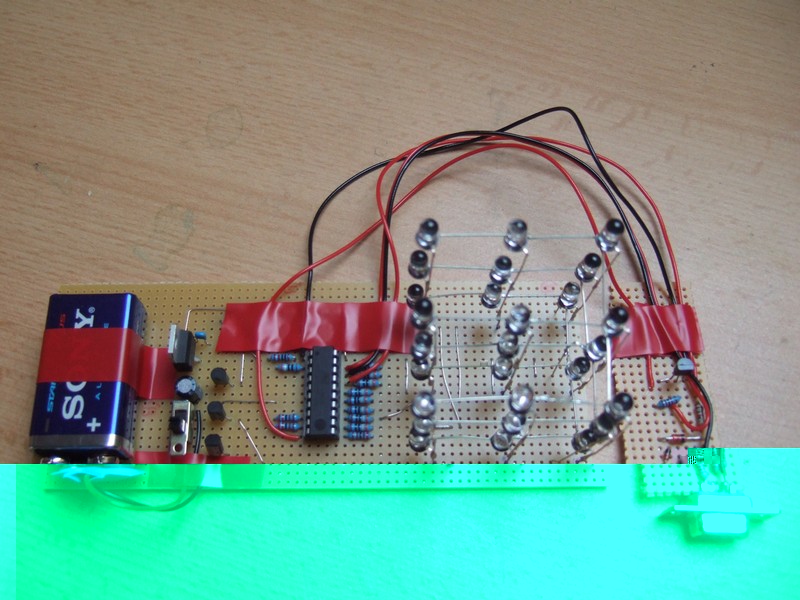

Zur Stromversorgung: wie bereits am Anfang geschrieben, *muss* der 7805 nicht sein - das kommt daher, dass ich diese kleinen Plastik-Gehäuse mit Batteriefach verwende, und da passt halt nur ein 9-Volt-Block rein, jedoch keine 3 Stück Mignon - 3 mal AAA würde evtl. gehen, aber dann müsste man sich selbst nen Batteriehalter basteln...
Aber wie schon gesagt, man kann die Steuer-Platine trotzdem benutzen, einfach den 7805 überbrücken....
Im "Nachbarforum" (Ihr wisst schon) gibt's nun übrigens eine aktualisierte Version der Steuer-Platine - Widerstände, Kondis und Transistoren in SMD (weniger bohren), ausserdem kann die Stiftleiste auch gleich noch als ISP benutzt werden....
Link zur neuen Platine
viele Grüße, der Pesi

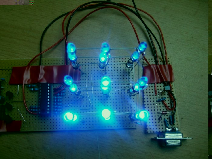

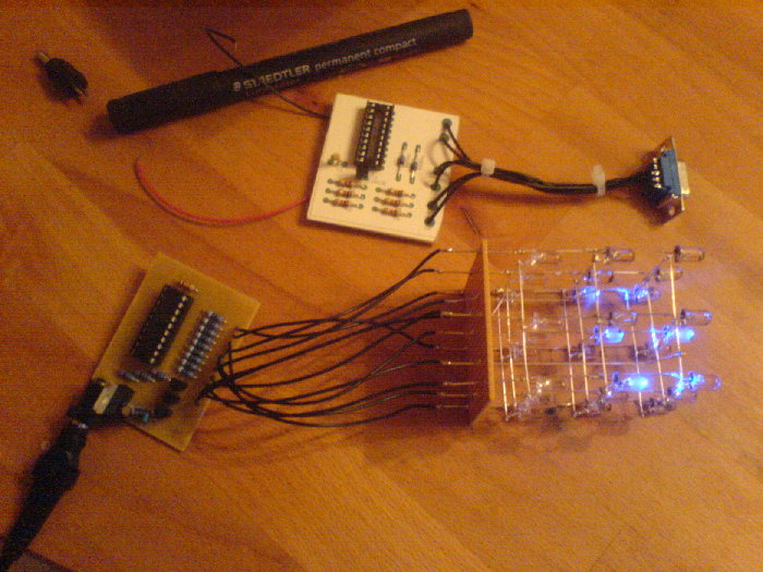

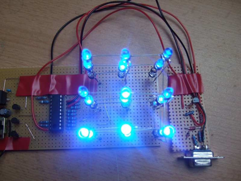

nach einer langen quälenden woche warten auf die bauteile sind sie endlich da und nach ein bischen arbeit ist das ding auch schon fertig
hab mir eine zusätzliche Schaltung gebaut zum Programmieren. wer interesse an dem layout hat kann sich gerne melden!
lg jan aka voXdie
lg jan aka voXdie
