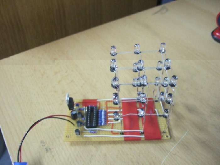

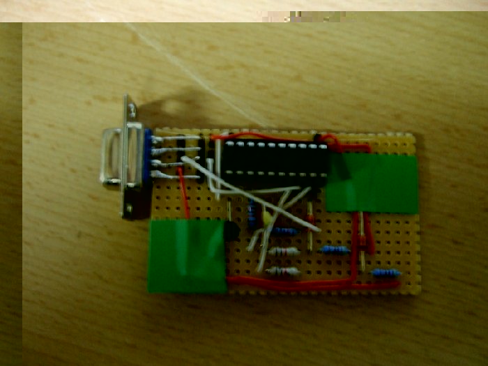

ich habe nun den Würfel und den Programmieradapter gelötet. Das löten hat auch wunderbar funktioniert, nur mit dem programmieren hab ich Probleme :(
1. Mein Computer erkennt den MC nicht. Das sollte er doch automatisch, oder wie finde ich den? :?
2.Ich verstehe den Teil nicht wo man das Muster und die 3x3x3-Forum Datei in einen Ordner packen und dan öffnen muss. :? Also in einen Ordner hab ich das schon getan. Aber was ist das für ein Programm mit dem ich das öffnen muss? Bascom ist doch das Programm das Fightclub zum runterladen reingestellt hat und mit dem man auch die Bilder macht. Aber dort hat es kein "Compile" Oder was ist das für ein Programm?
Ich begreifs einfach nicht :oops: Ich hoffe ihr könnt mir weiterhelfen. Hab unten noch 2 Bilder hinzugefügt.

Ich hab ihn mit dieser Schaltung:
An den PC angeschlossen. Aber der PC erkennt ihn nicht. Stimmt da etwas an der Schaltung nicht? Eine Frage hab ich dazu noch. Muss der MC während dem programmieren in der Schaltung vom Cube sein? Und braucht er Strom während dem programmieren? Oder reicht es wenn ich ihn nur mit der oben gezeigten Schaltung anschliesse?
Ich hoffe ihr versteht mein Problem und könnt mir helfen.

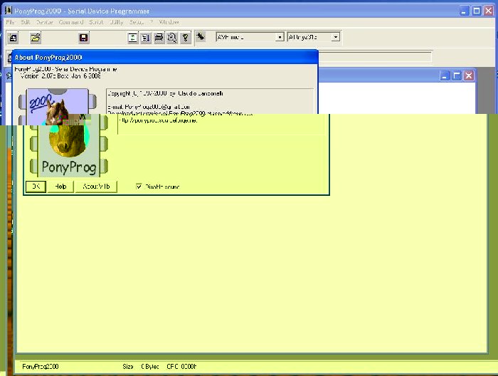

Hi, es geht nicht :( Ich bin am verzweifeln.Bild Ich bin wohl zu blöd für sowas :(
Also wenn ich das Programm starte siehts so aus:
Wenn ich da ok drücke kommt das hier:
Da drücke ich auch ok. Danach geht das fenster weg und das normal PonyProg Fenster ist offen. Wenn ich danach etwas an den Fuses einstellen möchte oder den MC programmieren möchte kommt volgendes:
Wenn ich das ignoriere kommt das Fenster um die Fuses zu programmieren bzw. die Statusanzeige des Programmiervortschrittes. Wenn ich die Fuses eingestellt habe und write drücke kommt auch die Statusanzeige aber es passiert nichts. Danach geht alles zu, bis auf des "standart" Fenster. Wenn ich die Fuses lesen will passiert das selbe. Wenn ich den MC programmieren möchte kommt die Statusanzeige und alles wird geladen. Danach kommt "Write Failed" :(
Ich weiss wirklich nicht was ich sonst noch ändern muss damit es geht. Mach ich irgend etwas falsch?
