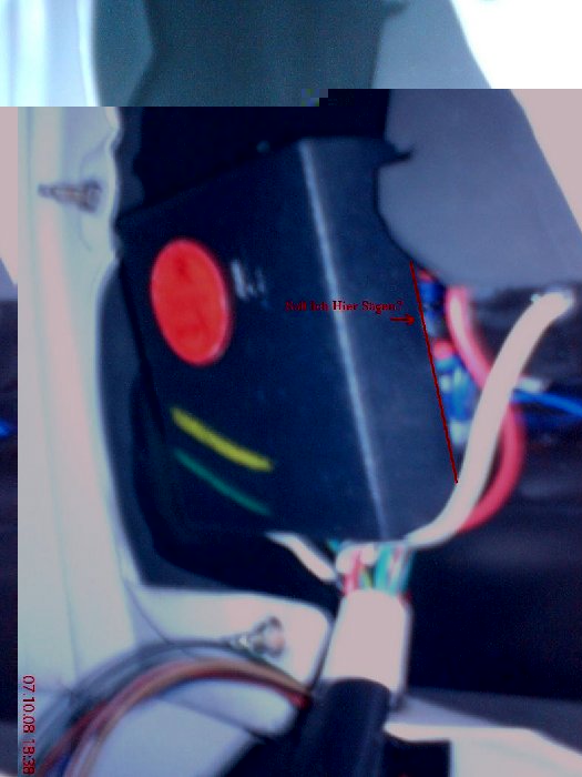

Hy,
soll ich das so wie auf dem bild einsägen oder von unten rein (also wenn die box auf dem rücken liegt, dann von oben nach unten rein sägen)
gruß
So, 04.01.09, 11:48
Im Prinzip ja. Da auf der Rückseite aber auch ein Deckel eingelassen ist, kannst Du den Sägeschnitte ca. 3mm von der Kante reinschieben und sägst dort bitte nur ca. 3mm tief.
