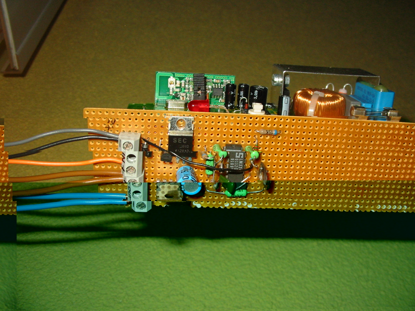

Das mit dem PWM-Dimmer ist aus der Not heraus entstanden, da ich zuerst ein normales Trafonetzteil und davor einen handelsüblichen FS20-Funkdimmer für Halogen-Trafos (bei Conrad oder ELV - einfach nach "FS20" suchen) verwendet habe.
- FS20-Dimmer.jpg (4.32 KiB) 12114 mal betrachtet
Problem war die zu geringe Last am Dimmer, dadurch hats nicht gleichmäßig gedimmt, das Licht wurde grünlich, und manchmal hats extrem geflackert - einfach inakzeptabel.
Also habe ich mir die Platine des Dimmers mal genauer angeschaut. Da sitzt ein mini-Funkmodul 868MHz (immer ELV) mit einem nachgeschalteten Decoder (vermutlich PIC) drin. An 5 Pins (5 Bit Ausgang) des Decoders ist ein simpler D/A Wandler aus Widerständen dran, danach hat man dann eine (per Fernbedienung) einstellbare Gleichspannung (32 Stufen).
Das brachte mich auf die Idee die Spannung abzugreifen und damit einen nachgeschalteten Niederspannungs-PWM zu steuern.
Das ganze sieht dann so aus: (Ist nicht schön - funktioniert aber prima)
Mitte hinten ist das Funkmodul, davor ein Jumper, ein Programmiertaster und Status-LED, der Rechte 230V-Teil der hinteren Platine (Kühlkörper, Drossel, Sicherung) ist totgelegt. Auf der Lochrasterplatine ist der 4fach-OPV, ein Leistungs-FET und etwas Stromversorgung (12V für OPV und 3,3V für Funkmodul) untergebracht.
