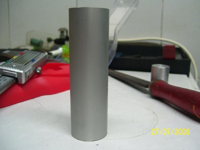

das projekt fing bei den rohren an. da es diese im baumarkt nur als meterwahre gibt, wurden sie auf 8cm gekürzt.

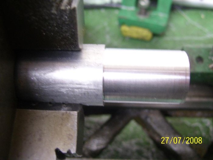

nun gingen die drehbankarbeiten los.

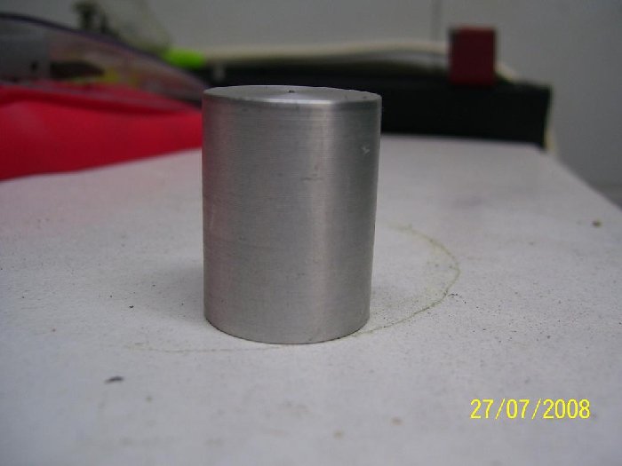

in jedes rohr sollte ein aluzylinder kommen der die wärme der led an das gehäuse überträgt.
so sehen die dann fertig gedreht aus

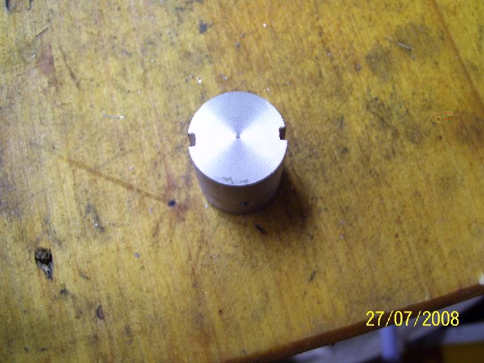

mit einer Fräse wurden dann alle übrigebliebenen unebenheiten entfernt. zusätzlichen kamen noch zwei kerben in die zylinder die als kabelschächte diehnen sollen dazu. mit bohrloch und gewinde versehen sind die zylinder auch schon fertig.

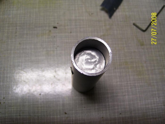

nachdem in die rohre auch die passenden löcher gebohrt wurden, konnte man beide teile schonmal zusammen setzten und zur probe mal verschrauben.

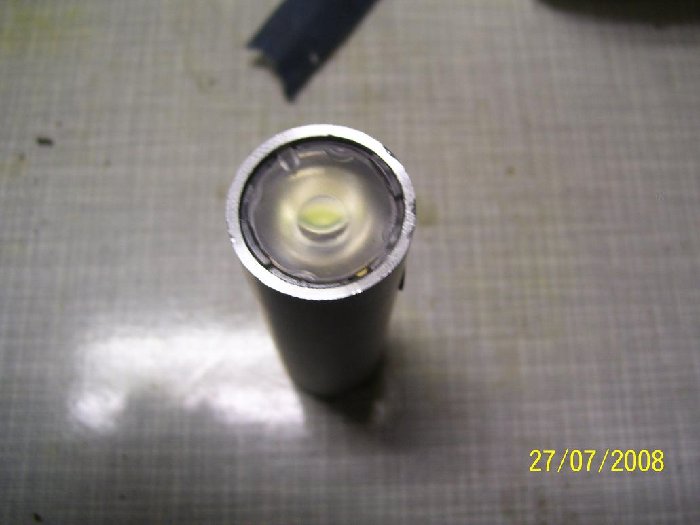

und nun schonmal die led mit linse und halterung einsetzen.....
passt, es kann weiter gehen

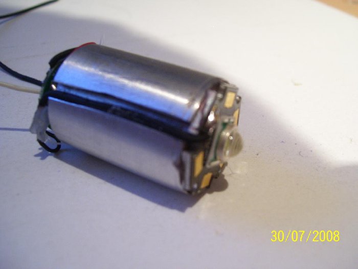

nun wuden die leds und die ksq mit kabeln versehen, verlötet und mit wärmeleitkleber an den zylindern befestigt.
das kabel wurde dabei gleich in die kerben gelegt.

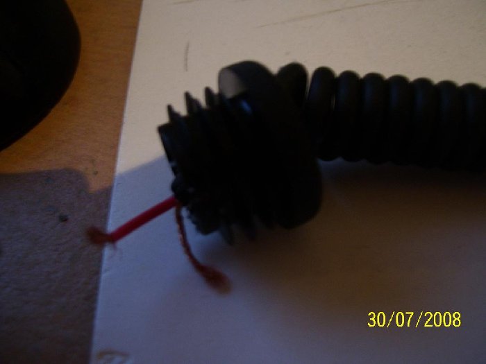

hierfür wird das ende der zuleitung durch eine plastikkappe, die es passend zum rohr im baumarkt gibt, geführt, mit heißkleber fixiert und abisoliert.

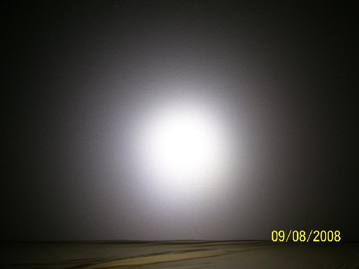

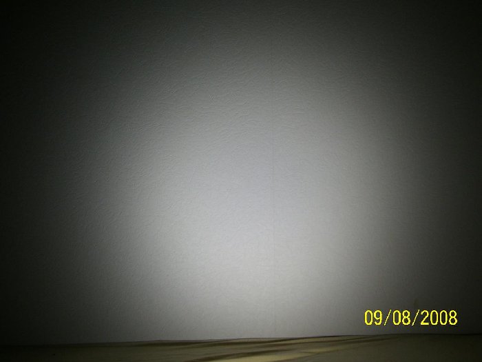

bilder im betrieb bei einem abstand zur wand von einem meter (bilder im gelände kommen noch)
normales licht
normales licht
normales licht mit fernlicht
