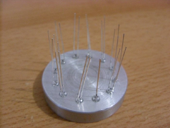

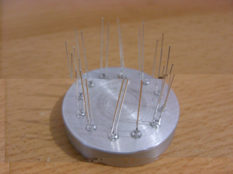

am billigsten kommst du weg wenn du alles selber baust, mit ein bissl geschick sieht das ganze noch viel besser aus wie die fertigteile!!^^
also ich würde es so machen
oder
dieses Aluminium Rund Material bekommst du bei ebay
das Sägt man dann in 10mm Scheiben und fertig ist der Kühlkörper
Die LEDs und Alles was du für die Versorgung brauchst bekommst du im Shop
EDIT: Dieser Alu Kühlkörper passt genau in ein Einbauring
Einbauringe bekommst du bei Reichelt ganz günstig
Jay
Jay

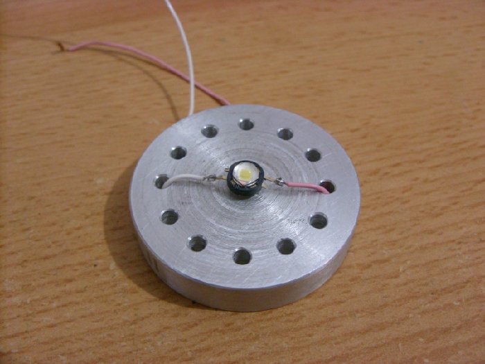

sehr gute idee von jay!!
du kannst das ganze nun auch mit einzelnen led´s realisieren, praktisch in die löcher 3mm hohlspiegel einkleben und sehr helle warmweiße led´s reinlöten..
bei 3,3V / 25 mA
ergibt sich dann 3x reihe = 9,9 V mit 12V betriebsspannung ==> (12V-9,9V)/0,025A = 84 ohm..also ca 100 ohm!
wenn du wie bei jay 12 löcher hast..musst du 3x reihenschaltung mit 100 ohm widerstand davor und 4x das ganze parallel schalten!
==> 9,9V x 0,1A = ~ 1W
d.h. ein modul würde ca 1W verbrauchen
je nach dem wie viele module du baust braucst du bei 4 modulen nen 5W/12V Trafo! (immer ein bissl reserve einsparen)
bei 3,3V / 25 mA
