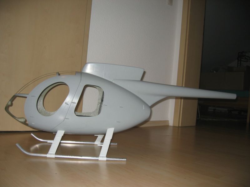

Es geht übrigens um dieses Modell:
Im Rumpf bekomme ich fast jede LED/ Emitter samt Kühlung unter, im Heckleitwerk (nicht auf dem Bild)
habe ich ca. 6mm zu Verfügung.
