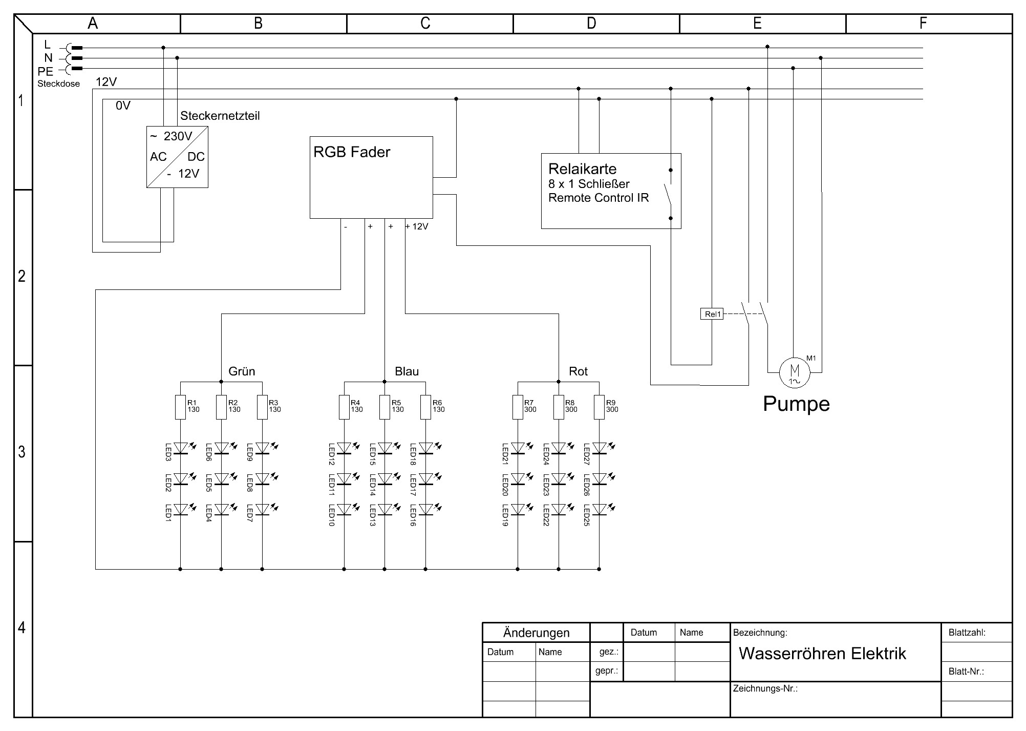

Den RGB Fader Entdeckteckte ich bei http://www.bader-frankfurt.de/elek/rgbledfade.jpg
Da hab ich jetzt einfach am Ausgang (Emitter) des Transistors jeweils 3 x diesen in Reihe geschalteten Strang aus LED und Wiederstand paralel geschaltet
Hab ich auch gleich mit aufgezeichnet wie das am ende aussehen soll (elektrisch).
Ich hab mir mal eine Relaikarte mit 8 Relais ersteigert. Diese ist mit Fernbedienung bedienbar :D. Darüber werde ich die dann einschalten können.
Diese können aber leider nur bis 48V schalten daher brauchte ich noch ein zusätzliches relais für die Pumpe.
Die 12V Gleichspannung kommen aus einem Steckernetzteil welches von einem alten Router stammt.
Schaltplan:

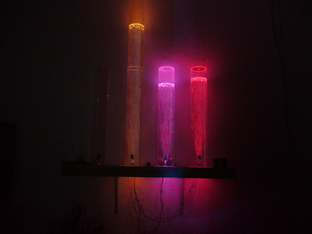

Das Motivierte mich weiter zu machen und auf die Röhre noch einmal eine gleichgröße Röhre zu kleben :D
also dann 1,2m hoch. Jetzt wollte ich das aber nicht mehr mit Wasser befüllt in meinem zimmer haben
erstmal brauchte ich ein geeigneten Ständer. Ich entschied mit dann für eine Wandhalterung weil es da am unwahrscheinlichsten ist das jemand gegenstößt.
Diese legte ich gleich für 4 Röhren an weil ich soviele anstrebte. (Vielleicht weil die Pumpe 4 Ausgänge hat :D )
Ein altes Brett 100cm x 20cm außen Keller mit neuen 10 cm Löchern ;)
Verstärkt mit einer alten Regalstütze. 4cm x 4cm x100cm
Das kam dann mit 2 Winkeln an die Wand.
Jetzt nur kurz den Luftschlauch angesteckt und eben provisorisch die Kabel ran.
Die 2te halbfertige Röhre auch noch dazu. So siehts bis jetzt aus:
Entstandene Problem:
- Wenn ich die große Röhre komplett voll mache kommen kaum noch Bläschen da wird der Wasserdruck zu groß.
Lösung:
- Stärkere Pumpe :P
Aber mir reicht das so!
Bei der Großen hab ich nur mal so zu test Zwecken Leds dahinter gestellt die so Schräg in die Röhre leuchten
dadurch kommt unten die andere Farbe zu stande. Was wie ich finde genial aussieht :D
Da werde ich wenn die anderen Röhren auch fertig sind LEDs hinbauen mit anderen RGB zyklus damit immer wieder neue Mischungen zustande kommen.
Hab schon die nächste Idee ich bau da noch nen Stroboskop ein(natürlich umschaltbar).
Oder fluoreszierendes Wasser mit UV LEDs? (Wäre nen versuch Wert)
Ich werde euch über neuerungen auf dem laufenden halten :)
