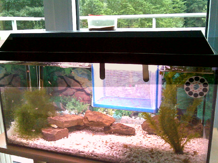

ich möchte meine Zuchtanlage erweitern ohne gleich die Stromkosten für Licht zu erhöhen. Die Lösung: Statt Neonröhren einfach LEDs.
Nur welche ?
Es sollen weiße Leds verbaut werden.
Anbei ein Foto!
Erklärung: Die Abdeckung kommt weg, stattdessen kommt eine Plexiglasscheibe über die gesamte Fläche. Auf die Plexiglasscheibe soll ein Kabelkanal (z.B. 15x15 cm) gelegt werden. In diesem Kabelkanal sind die Leds verbaut.
Auf die Optik kommt es nicht an, das es mehrere Zuchtbecken sind.
Es ist nur wichtig, dass das Becken Beleuchtet wird. Es muss aber nicht so hell werden wie die Neonröhre (zur Zeit: 15 W); Hauptsache meine Jungfische haben Licht.
Welche Led scheint für meine Ideen die richtige zu sein ?
Vielen Dank.
Christian

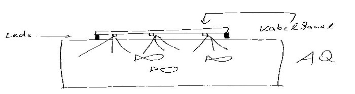

Ich dachte mir es so:
http://www.8ung.at/aquariumleben/bilder ... 2%2012.jpg
Auf das Plexiglas kommt ein Kabelkanal (15x15). In diesem KK sind dann ca. 5 Leds verbaut die durch das Plexiglas das AQ beleuchten.
Alternativ würde ich einfach eine Sparlampe mit 5 W auf jedes AQ legen.
Bei drei AQs sind das 3x Sparlampen = 15 W.
Wenn ich allerdings 3x 5 St. LEDs verbaue dann komme ich niemals auf 15 W - oder ?
Christian

Also noch einmal: Es kommt nicht auf die mcd an, sondern auf die Lumen.
Je kleiner der Abstrahlwinkel einer LED ist, desto heller ist sie (ist ja eigentlich logisch). Mit 5 Nichias kommst du daher nicht weit. Ich würde mindestens eine Cree verwenden um da ordentlich Licht reinzubringen. Diese musst du jedoch Kühlen, also entweder Computer Kühler, oder, wie schon gesagt, du nimmst Kühlrippen, die ins Wasser reichen.
Und wie bereits gesagt, Leuchtstoffröhren stehen in der Lichtausbeute LEDs in (so gut wie) nichts nach!
