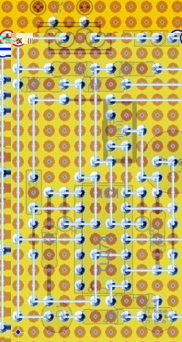

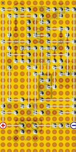

ich hab mich mal darauf verlassen das alles richtig ist und ein erstes layout angefertigt und dann auch gleich mal aufgebaut. dafür benutze ich den schaltplan von fightclub da es dafür für mich gleich etwas leichter wurde mit den OPs. als dann alles fertig gelötet war und das ganze angeschlossen hab, lief nix. die led leuchtete munter vor sich rum, pulste aber nicht. eine fehlersuche nach kurzschlüssen oder lücken zwischen den leiterbahnen hat nichts gebracht und der austausch der OPs führte auch nicht zum gewünschten ergebniss.
daraufhin habe ich mich auf die fehlersuche im layout begeben. ich konnte keinen finden und die aufgebaute schaltung entspricht der des layouts. hab ich mehrfach kontroliert.
nachdem dies auch nichts brachte, überprüfte ich die beiden schaltpläne.
zwar hab ich dort einen fehler gefunden. jedoch hat die ausbesserung nichts gebracht. die led leuchtet trotzdem weiter. hier mal beide pläne
C1 ist bei der ersten schaltung, dem original, an masse und bei der zweiten schaltung an Plus.
laut fightclub hat er nach dem 1. gelötet und den schaltplan fürs how² erst später angefertigt.
hier mal mein layout
jetzt würde ich euch bitten, mir entweder bei der fehlersuche zu helfen oder mir eine schaltung zu empfehlen, die auch funktioniert. muss nur recht klein sein, der verfügbare platz ist der selbe wie auf dem layout
ich danke schonmal im vorraus

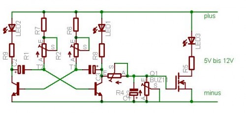

hi leut´s
hab mal eben etwas einfaches entworfen, grundlage ist, wie schon zu erkennen ein astabiler multivibrator. led 1 u. 2 dienen nur zur einstellung der blinkfrequenz und zur funktionskontrolle,
können also nach fertigstellung durch eine drahtbrücke ersetzt werden.
die beiden npn transistoren sind beliebige typen aus der bastelkiste, zb BC 337, BC 548 oder, was ihr so gerade findet, auch 2N2218 oder ähnliche sind verwendbar, zu beachten ist nur, das eine zu hohe stromverstärkung (über 200) nicht so gut ist.
im kollektorkreis (vor den kontroll-leds) sind 1kohm widerstände (leistung egal, ab 1/20W).
in den basiskreisen sind vor den trimmern zwei schutzwiderstände (etwa 5kohm), zur funktion sind diese nicht nötig, sondern sie verhindern eine zerstörung des transistors bei 0ohm (anschlag des trimmers)
die beiden trimmer sollten 100kohm haben (bis 500kohm ist alles verwendbar, nur das einstellen wird dann eventuell schwieriger)
aufbau des multivibrators: es wird erst einmal nur ein transistor mit led und trimmer aufgebaut,
nach anlegen der betriebsspannung, wird der trimmer so eingestellt, das die led leuchtet, dabei ist darauf zu achten, dass diese bei verdrehung des trimmers in die eine richtung dunkler wird, in die andere richtung verdreht wird sie aber nicht mehr heller!
mit dem zweiten transistor wird genauso verfahren. wenn beide seiten funktionieren, fügt ihr 2 kondensatoren hinzu, diese müssen nicht identisch sein, sie bestimmen grob das tastverhältnis und die frequenz, in der gleichen dekade sollten sie aber schon etwa sein (z.b.
200µF und 500µF). wenn nun die leds im wechsel blinken, könnte mit den trimmern noch ein feinabgleich erfolgen. damit ihr im falle des hängenbleiben, bei grober fehleinstellung, die funktion wieder herstellen könnt, empfiehlt sich eine markierung des trimmers beim ersten abgleich^^.
aufbau des leistungsteils: prinzipiell ist für den fet jeder n-fet verwendbar, die strombelastbarkeit ist aber zu berücksichtigen, bei sehr niedrigen spannungen empfiehlt sich ein LL typ. in diesem teil müssen die trimmer nicht mit schutzwiderständen versehen werden, es kann, bei richtigem aufbau, nichts kaputt gehen. für den "verbindungstrimmer" vom ausgang des multivibrators zum gate des fet, schlage ich 20kohm vor, der zum kondensator parallel liegende widerstand (dient zur entladung)sollte mindestens einen 5 x höheren wert haben. der kondensator kann leicht durch versuch ermittelt werden, ich schätze mal zwischen 5µF und 100µF sollten sinnvoll sein.
auch dieser teil der schaltung kann erst einmal allein zum funktionieren gebracht werden, die "fading" zeit kann einfach kontrolliert werden, dazu ist die verbindung vom trimmer zum kollektor aufzutrennen, ein verbinden mit plus lässt die led am ausgang langsam heller werden, ein auftrennen der verbindung und (oder) anschliessendes verbinden mit minus bewirkt den umgekehrten prozess. wenn das so funktioniert, sollte der fader insgesamt auch "laufen".
hinweis: da der leistungsteil den multivibrator belastet, kann das anschalten des leistungsteils die blinkfrequenz beeinflussen, also sollten die trimmer des leistungsteils möglichst eher hochohmig eingestellt sein.
hier nun die schaltung:

Mir ist grade was an Deinem Layout aufgefallen:
Du hast Led + Widerstand zwischen Plus und Kollektor gesetzt. In der 'Original-Schaltung' ist aber Led + Widerstand zwischen Emitter und Minus (Kollektor direkt an Plus). In der Simulation funktioniert beides, aber die rechnet ja auch mit idealisierten OPs. Ein 'realer' OP geht vielleicht nicht weit genug mit der Spannung runter, so dass an der Basis des Transistors immer 'zuviel' Spannung anliegt (>0.5V), und der Transistor dadurch nie sperrt.

*mit dem kopf vor die wand hau*
es geht. dank borax. lag nur an der led die am falschen ende des transistors gelötet war. habs umgelötet und schon klappte es. großes dankeschön. nur das pulsverhalten gefällt mir nicht so.

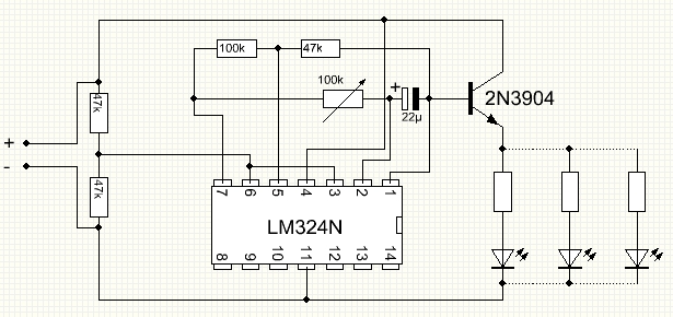

Hi Lithi
habe den thread irgendwie erst jetzt mit bekommen, aber ich möchte dir noch einen vorschlag zeigen, womit ich ganz zufrieden bin. Es ist eine fader schaltung für 10 Led's á 20mA.
Sogar noch ein vid für dich rein gestellt *g* (insgesammt drei teilvideos zu einem zusamm geschnitten)
http://www.youtube.com/watch?v=QbmA69ceYTU
falls es dir nicht mehr helfen sollte wird es evtl. anderen helfen ;-).
