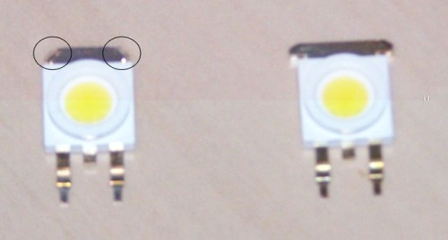

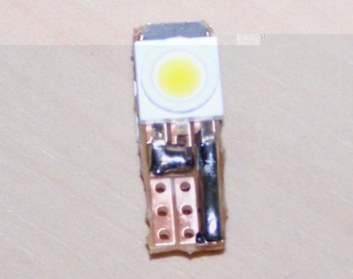

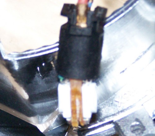

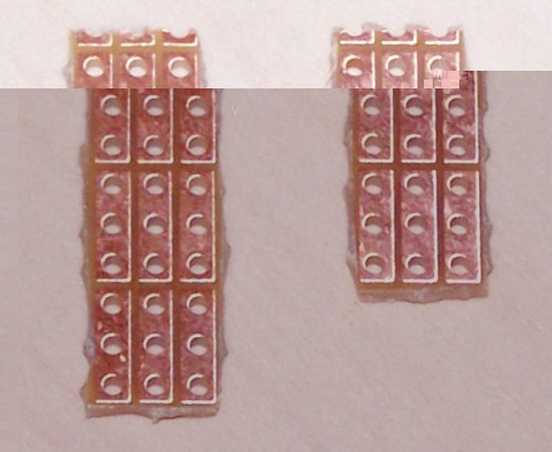

ich hab mich nochmal an meine BMW-Angeleyes gewagt und denke das Ergebnis kann sich sehen lassen. Als LED kam eine von Conrad mit der Nummer 177042 zum Einsatz und der Vorwiderstand liegt bei 100 Ohm. Die LEDs sind in Reihe geschaltet. (Draht ist mittig durch die Platinen geführt. Die Platinen sind mit Sekundenkleber fixiert. Ich hoffe die Bilder reichen, ansonsten nachfragen.
Der linke Kreis sind Lampen.

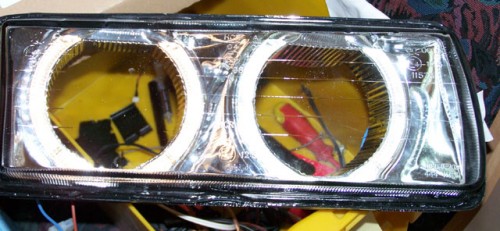

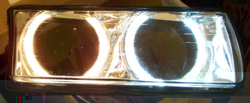

Nachdem Conrad nun endlich alle LEDs geliefert hat, habe ich heute mal den ersten Scheinwerfer komplettiert und mit Xenon ausgestattet.
