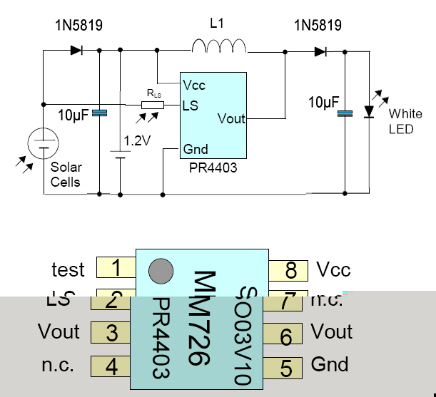

PIN 3 und 6 sind verbunden ,
Bei der Standardbeschaltung ist kein zusätzlicher Fotowid. Nötig .. das ist korrekt .
ich habe die mod. Schaltung angewandt .. also die mit den beiden Elkos(parrallel zur LED und zwischen PIN 8 und PIN 5 als Stütze.. je 10µf ) und der zusätzlichen Diode hinter der Solarzelle. So wie hier schon etwas wieter vorne beschrieben und auch im Dateblatt vermerkt . Und diese Art der Beschaltung bedingt einen Fotowid. um die Dämmerungsfunktion nutzen zu können .
Als Induktivität ist 4,7µ .. eingesetzt ... also komm ich damit so auf 40 mA LED Strom( laut Datenblatt).
und wenn man jetzt mal rechnet : 1,2 Volt mal 130 mA macht 0,156
3,6 Volt mal 40 Ma macht 0,144
dann schaut das doch schon anders aus . Macht einen Wirkungsgrad von gut 92% .
Diese Schaltung habe ich auch in Betrieb.samson hat geschrieben:... ich habe die mod. Schaltung angewandt .. also die mit den beiden Elkos(parrallel zur LED und zwischen PIN 8 und PIN 5 als Stütze.. je 10µf ) ...
Jedoch wird auf Seite 10 des Datenblattes empfohlen, den Kondensator parallel zur LED in einem Bereich zwischen 100nF und 1µF zu dimensionieren.
10µ sollte schon wesentlich zu groß sein, da kann es Probleme mit dem Anschwingen geben.
Zwischen der Solarzelle und dem Akku gehört immer eine Schottkydiode.und der zusätzlichen Diode hinter der Solarzelle.
In der erweiterten Schaltung ist eine Diode zusätzlich im Ausgangskreis.
Nein. Das stimmt überhaupt nicht.... Und diese Art der Beschaltung bedingt einen Fotowid. um die Dämmerungsfunktion nutzen zu können ...
Die Beschaltung von Pin 2 hat mit der Ausgangsbeschaltung rein gar nichts zu tun.
Der Begriff "light sensor" (Datenblatt Seite 10) bezieht sich genau so gut auf die Nutzung des Solarpaneels als LichtSensor.
Bei mir funktioniert diese Schaltung ja bestens ohne Fotowiderstand.
Die 130 mA Stromaufnahme gehen dann in Ordnung, wenn du als L nur 4,7 µH eingebaut hast.
hier noch mal die Schaltung:
die 10µ sind zuviel des guten , stand dort auch schon aber die waren gerade vor Ort und es funtkioniert gut .
Da habe ich dein erstes Posting missverstanden. Dort war für mich ersichtlich, dass im Hell-Dunkel-Übergangsbereich was nicht stimmt.samson hat geschrieben:... und es funtkioniert gut .
Das Ein- und Ausschalten richtet sich allein nach der am Pin 2 anliegenden Spannung.
Wieviel Spannung gibt deine Solarzelle bei voller Beleuchtung im Leerlauf ab?
Bei einer Spannung von typ. 0,22 Volt direkt am Pin 2 wird über die interne Logikverknüpfung im IC der Wandler eingeschaltet. Mit dem von außen angeschalteten Widerstand beeinflusst du den internen Widerstandsspannungsteiler, der aus R1 (30 kOhm) und R2 (400 kOhm) gebildet wird (siehe Innenschaltung, Seite 2 im Datenblatt).
Die bei mir eingesetzten Zellen gehen bei voller Beleuchtung über 5 Volt .
Und bei nochmaligem Hinsehen hab ich gemerkt das ich in der Lampe wo ich das mit dem Fotowid. getestet hatte den Fotowid. direkt an die Plus gelegt hatte . dreimal hin gucken und doch danebn .
Funktioniert auch - nur der Fotowid. muß dann eben möglichst hochohmig sein .
worum es mir ging .. das dem Fotowid. doch etwas Beachtung bezüglich seiner Werte zu schenken ist um das maximale aus dem Chip zu kitzeln .
Hmmh, dass du dir da mal nix zerschießt, bei voller Sonne ...samson hat geschrieben:Die bei mir eingesetzten Zellen gehen bei voller Beleuchtung über 5 Volt .
Wie gesagt, der Fotowiderstand ist total überflüssig beim 4403! Und bringt absolut NIX... das dem Fotowid. doch etwas Beachtung bezüglich seiner Werte zu schenken ist um das maximale aus dem Chip zu kitzeln .

Und das von Abends 18 Uhr bis morgens um 6.30 Uhr !
Irgend etwas muß da an der Schaltung (Thread Seite vier) dran sein...das es doch fusioniert mit meinem Solarmodul das nur 2,3 Volt abgibt....mA habe ich noch nicht gemessen.
Werde ich aber noch tun da ich den 470 k etwas runter schrauben will.
Sers ULI
also irgendwas stimmt nicht an Deiner Aussage... warum ?!
Weil nun seit vier Tagen und Nächten die LED Lampe mit 4 LED und 3,6 Volt a`800ma leuchtet...leuchtet..leuchtet...
Und die Sonne läß hier im Kölner Raum im Moment, zu wünschen übrig....
Sers ULI
Ja, nee, ich weiß schon. Die Grundregeln der Elektrotechnik gelten seit heute nicht mehr.uli05 hat geschrieben:... also irgendwas stimmt nicht an Deiner Aussage ...
Du hast sicherlich bei der Inbetriebnahme der Leuchte voll geladene Akkus eingesetzt.
Da sind schon - auch ohne Ladung - paar Nächte Betrieb möglich.
ich geb Dir Bescheid wenn die LED Leuchte nicht mehr leuchtet...
Heut ist der 6.09.08...23:53 Uhr.....leuchtet immer noch volle Pulle.... die anderen Serien-Leuchten haben schon aufgegeben !
4 LED an 3,6 V mit 800mA....muß ich mal rechnen wann da denn Feierabend wird....
Gruß ULI
Gruß ULI
mmmhhh...
irgendwie komme ich mit meiner rechnerei nicht hin...
wenn 4 LEd verbaut und diese werden mit 3,6 Volt (als überhöte Sp.) angesteuert damit die so hell sind dann sind die doch
paralell geschaltet.. oder irre ich ?
Ergo macht das bei 4 LEd einen Strombedarf von ca. 80mA...oder?
Bei einer Leuchtzeit von sagen wir 12 Std. müßten die Akkus doch sp. am zweiten/dritten Tag gen Null sein.
Das was das Modul so nachliefert kann ja nicht die Welt sein...bei der minderen Sonne, oder?
Obwohl 1,7 Volt - 2,3 Volt je nachdem ist ja eigentlich nicht zu verachten...
Aber jetzt komt der Kanusus Knacktus...den ich nicht kenne !
Wennich einen Halogenstrahler mit 2o Watt auf das Modul halte....nur dann kommen die 2,3 Volt zustande.
Jetzt sag mir nicht das das Sonnenlicht eine andere/höhere Spannung im Modul impliziert...oder etwa doch ?
Gruß ULI
Gruß ULI
Wer soll dir auf diese frage eine Antwort geben? Wie hast DU die LEds denn verschaltet???uli05 hat geschrieben:... dann sind die doch paralell geschaltet.. oder irre ich ?
Wie das denn? Wie groß ist der Vorwiderstand vor den LEDs?Ergo macht das bei 4 LEd einen Strombedarf von ca. 80mA...oder?
Wenn die Modulspannung kleiner ist als die Akkuspannung plus die Flussspannung der Schottkydiode, dann kommt kein einziges Mikroampere Ladung zustande.Das was das Modul so nachliefert kann ja nicht die Welt sein...bei der minderen Sonne, oder?
Da kannst du machen, was du willst.
also....
ich kann Dir nicht sagen wie die LEDS verschaltet sind....ob Par oder reihe...i dont no, da der Strahler vergossen ist auf der Rückseite. Er sieht aber so ähnlich aus wie auf der Seite 4 im Thread hier. Aber mit 4 LED !
Und warum soll ich den Strahler zerstören... nur um festzustellen ob die in Reihe oder Paralell sind ?
Des weiteren gehe ich davon aus das innerhalb der Lampe kein Vorwiderstand drin ist. Zumindest gibt die Bauform des Strahlers keinen Platz für einen Vorwiederstand her.
Ansonsten ist es die Schaltung hier von Seite 3 mit nem 10 OHM Widerstand auf der Platine.
Bei Paralellschaltung der Dioden ist doch der Strom gleich der Anzahl der Dioden, oder ?
Und in Reihe ist es gleich der einzelnen LED, oder.
In Reihe brauch ich je Diode mehr Spannung, oder?
Bei Paralell eben mehr Strom je LED, oder ?
Sers ULI
also....
Sers ULI
Woher soll ich das wissen?uli05 hat geschrieben:... ich kann Dir nicht sagen wie die LEDS verschaltet sind ... da der Strahler vergossen ist ...
Wer hat das verlangt? Keine Ahnung, dass die LEDs fertig verschaltet waren.Und warum soll ich den Strahler zerstören ...
Man muss dir ja jedes wichtige Detail aus der Nase ziehen.
Wenn du Hilfe möchtest, dann solltest du etwas freigiebiger mit benötigten Informationen sein.
Ich auch.Des weiteren gehe ich davon aus das innerhalb der Lampe kein Vorwiderstand drin ist.
Nöö.Bei Paralellschaltung der Dioden ist doch der Strom gleich der Anzahl der Dioden, oder ?
Der Strom errechnet sich aus der Batteriespannung abzüglich der LED-Spannung (bei weißen LEDs etwa 3 Volt / die LED-Farbe hast du uns auch noch nicht verraten.) geteilt durch den Vorwiderstand.
Da die Akkus aber eine fallende Entladespannung über der Zeit haben, verringert sich mit zunehmender Zeit die Akkuspannung, der LED-Strom wird auch geringer und so ergibt sich eine sehr lange Leuchtdauer. Jedoch mit stark abnehmender LED-Helligkeit.
(Ist auch das Wirkprinzip der LED-Throwies.)
Die Zeit verlängert sich noch weiter, da mit abnehmendem LED-Strom die LED-Spannung ebenfalls abnimmt.
Dies ist ein sehr komplexer Vorgang, der aber durch die Entladekennlinie der Akkus und der Abhängigkeit der LED-Spannung vom LED-Strom erklärbar ist.
ok lassen wir das mit der Stromberechnung... so kompliziert wollte ich das nicht haben.
Gestern war dann Schluß mit leuchten...hat ja lang gedauert.
Ok, dann habe ich heute ein zweites Solar-Panel paralell zum ersten geschaltet, und siehe da nach wenigen Minuten
war schon wieder Saft auf dem Akku.... Beleuchtet mit dem Halogenstrahler meiner Schreibtischlampe.
Die 4 LED sind weiß, 5mm. Standard Baumarkt Stein-Leuchte bei Toom Markt.
Akkus sind drin mit 800mA und drei in Reihe..somit ca. 3,6 Volt.
Die Panels liefern einmal 2,3 Volt mit ca. 50mA und das zweite liefert um die 2,9 Volt bei ebenfalls 50mA.
Warum die nicht in Reihe funktionieren ist mir noch schleierhaft...wahrscheinlich wegen der unterschiedlichen Spannung.
Aber das wisst Ihr vieleicht besser.
Und warum jetzt mit zwei Panels die Akkus geladen werden... auch das wisst Ihr vielleicht besser.
Gruß ULI
PS.
Welche Daten gefragt waren wurde mir nicht mitgeteilt...dann hätte ich meine Nase vorher schon frei gepustet...
Gruß ULI
PS.
