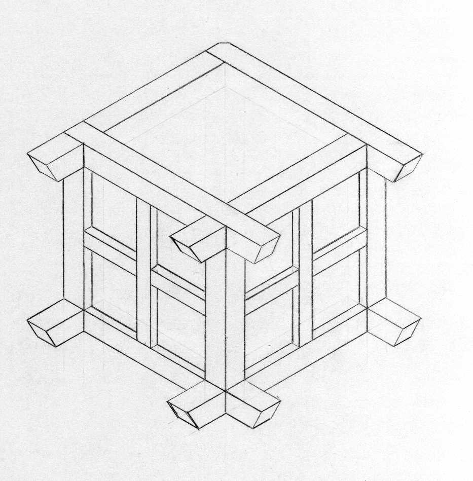

Zu Erst gab es natürlich erstmal wieder eine Zeichnung ^^
Die Maße sind (ohne die überstände) 250*250*250 mm (Hölzer 30*30*länge und 10*10*länge)
Wenn dann alles zusammengebaut ist sieht das in etwa so aus (das transparentpapier fehlt noch - hab ich irgendwo verkramt und muss es erst wieder finden^^

Legst du noch mattes Acryl- oder PS-Glas ein? Würde mich dann auch für Fotos interessieren, die die Beleuchtung in Position und Aktion zeigen.

mhh handwerklich alles sauber gemacht aber irgendwie etwas klobig. da hätte man die streben auch etwas kleiner dimensionieren können. wirkt so wirklich schon sehr sehr deutsch.

naja also die streben sind nur 1*1cm stark
die äußeren umrahmungen sind 3*3 cm stark

Ja die 3x3 wirken etwas klobig... aber dennoch sehr schön.

"nur" 1x1cm ... da hätten 3-5mm gereicht wenn du nichts auf die lampe stellen willst. der holrahmen muss ja nur etwas kk und papier tragen.
