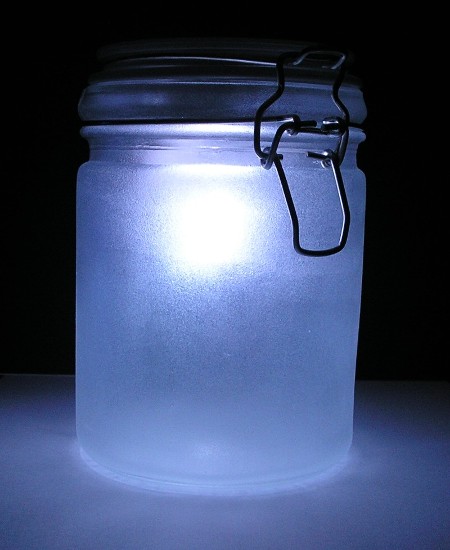

und ich dachte ich hatte als einziger die idee (die idee zu klaun :P )
hier mein modell:
*edit* (siehe dateianhang)
elektronik stammt aus einer gartensolarlampe
insgesamt nicht 40€, sondern 4,50€ ;)
(edit: weiß nicht was genau du mit anhang meintest :oops:
habs jetz einfach mal als thumbnail verlinkt...)
edit2: habs jetz glaube ich doch geschafft! :D )
hier mein modell
hier mein modell

das glas ist nicht gesandstrahlt, es war ein durchsichtiges dass ich mit sonem "frost effekt" zeug aus der dekohandlung bearbeitet habe :P
sieht aber ganz ordentlich aus :wink:
zur LED kann ich nicht viel sagen, nur dass es eine einzige ist. ich habe das innenleben einer solargartenlampe marke billig ausgeschlachtet und das einfach so verbaut.
der bereich über der solarzelle is auch "milchich", sähe ja sonst doof aus ;)
funktioniert bis jetzt ganz gut, nur im winter gibts etwas energieprobleme mangels licht^^

ne wollte ich auch erst besorgen, aber hab ich nicht gefunden, außerdem stell ich mir das bei der glasform sehr unregelmäßg vor.
das war eine art paste die mit nem schwamm aufgetragen wird. kleine schwammrolle ist perfekt dafür. ist der aufwändigste teil des glases gewesen ;)
aber is super das zeug, trotzt bisher sogar dem wetter
