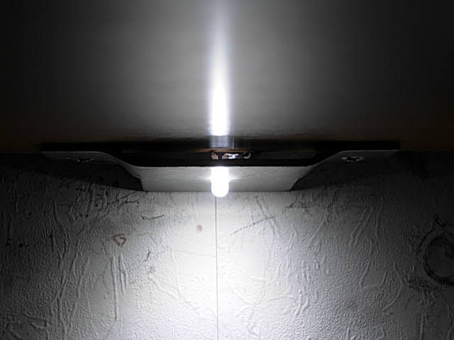

Da mein Opa Polsterer wahr, hatte er viel Material von Sofas und Sessel. Dabie wahren auch Metall-Winkel, die zum einhacken von getrennten Zwei- oder Drei-Sitzern waren. Die haben sich gut geeignet, da sie etwas gewinkelt nach vorne gebogen sind.
Material:
- 3 x 5 mm 0,5 W LEDs weiß
- 3 x 150 Ohm 5 W Widerstände
- 3 x Metallwinkel (Sofa-Verbindung)
Bilder:
Hier einer der Winkel, da kommt ein 5mm Loch rein und die LED wird durchgesteckt.
Hier mal vom nahen, der Widerstand klebt mit Wärmeleitkleber auf dem Metall im Winkel.
Hier über dem Topflappenhalter neben dem Ofen
Hier über der Brotschneidemaschine
Hier über der Spühle neben dem Kühlschrank
