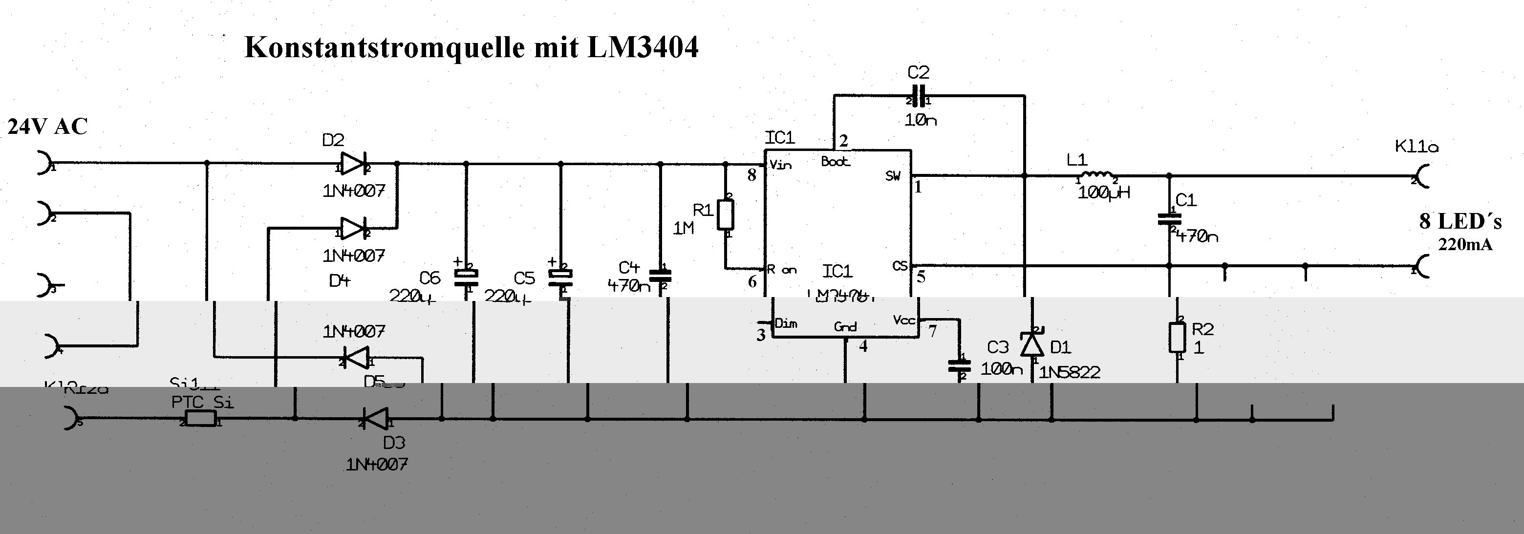

Klingt interessant. Zeig uns bitte mal Bilder von der Lampe bei Betrieb und vom Innenleben.
Mich interessiert auch die Schaltung mit dem LM3404. Habe mich mit dem IC heute ein wenig beschäftigt und will ihn vielleicht auch verwenden.

Das Schaltbild mit LM3404

Nun die bestückte Platine.
In der Lampe ist sie 2x vorhanden.
Der Gleichstromwirkungsgrad beträgt
in diesem Fall 97%

Noch ein Hinweis der Shuntwiderstand beträgt auf dem
Foto 1 Ohm in der Lampe jedoch 1,5Ohm.
Um die gleiche Helligkeit zu ereichen wie mit der 11W
Energiesparlampe.
