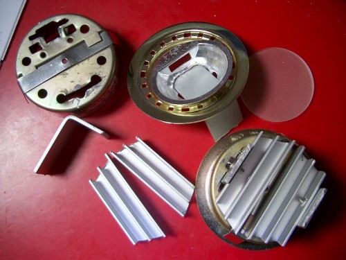

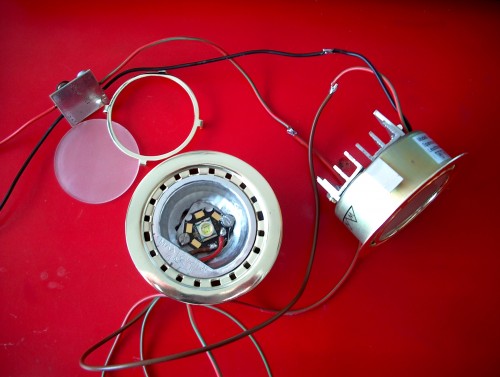

Hier jetzt die versprochenen Bilder vom Aufbau meiner Deckenleuchten im Salon.
Die Vorbereitung: Der Einbau der LED: Eingebaut ist hier die Cree Q5. Die Kühlung reicht bis 1 Ampere aus, die drei Leuchten über dem Salontisch werden jedoch nur mit 350 mA und 500 mA umschaltbar betrieben. Die Lichtausbeute pro Lampe ist bei 350 mA etwas höher als die der 10 Watt Halogen.
Insgesamt habe ich dann über dem Salontisch 3,6 Watt statt 30 Watt, bei Umschaltung auf 500 mA komme ich dann auf etwa 6 Watt - also schon eine bedeutende Entlastung der Akkus.
Alle anderen Leuchten werden mit 350 mA betrieben, so dass dort die Kühlung nicht so aufwändig wird.

Ich habe jetzt die Cree Q5 drin und bin sehr zufrieden, noch etwas ins kaltweisse driftend, aber kein Vergleich mit dem "LED-Weiss". Nächste Woche baue ich sie ein und sehe mir die Wirkung an Bord an.
Zur Wärme: bei 350 mA kann man die äußeren Kühlbleche vergessen. Nach einer Stunde Betrieb haben sie die gleiche Temperatur wie ein neben der Leuchte liegendes Probestück. Bei 750 mA werden sie schon warm, aber die gesamte Leuchte ist auch nach einer Stunde Betrieb noch ohne anfassbar. Ich schätze mal so 10° - 15° über Ümgebungstemperatur.
Die Schaltung ist einfach: Schalter - KSQ - LED
An eine KSQ kannst Du bis zu 3 LED´s in Reihe hängen (bei 12 Volt - Anlage), bei Strömen über 500 mA wohl nur noch 2, sonst nimmt das lLicht bei leerem Akku (ab 12 Volt) ab.

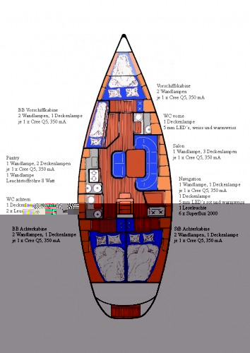

- Beiträge: 9427
Hier mein derzeitiger Beleuchtungsplan:
Die 3 Deckenleuchten über dem Salontisch sind in 2 Gruppen angeordnet:
Licht mitte Salontisch, Licht vorn und achtern Salontisch oder alle drei. Das werde ich wohl beim nächsten Einsatz ändern und einen Dimmer einbauen, so ist es mir schon zu hell. Dafür ist die Wandleuchte für gemütliche Abende/Nächte da.

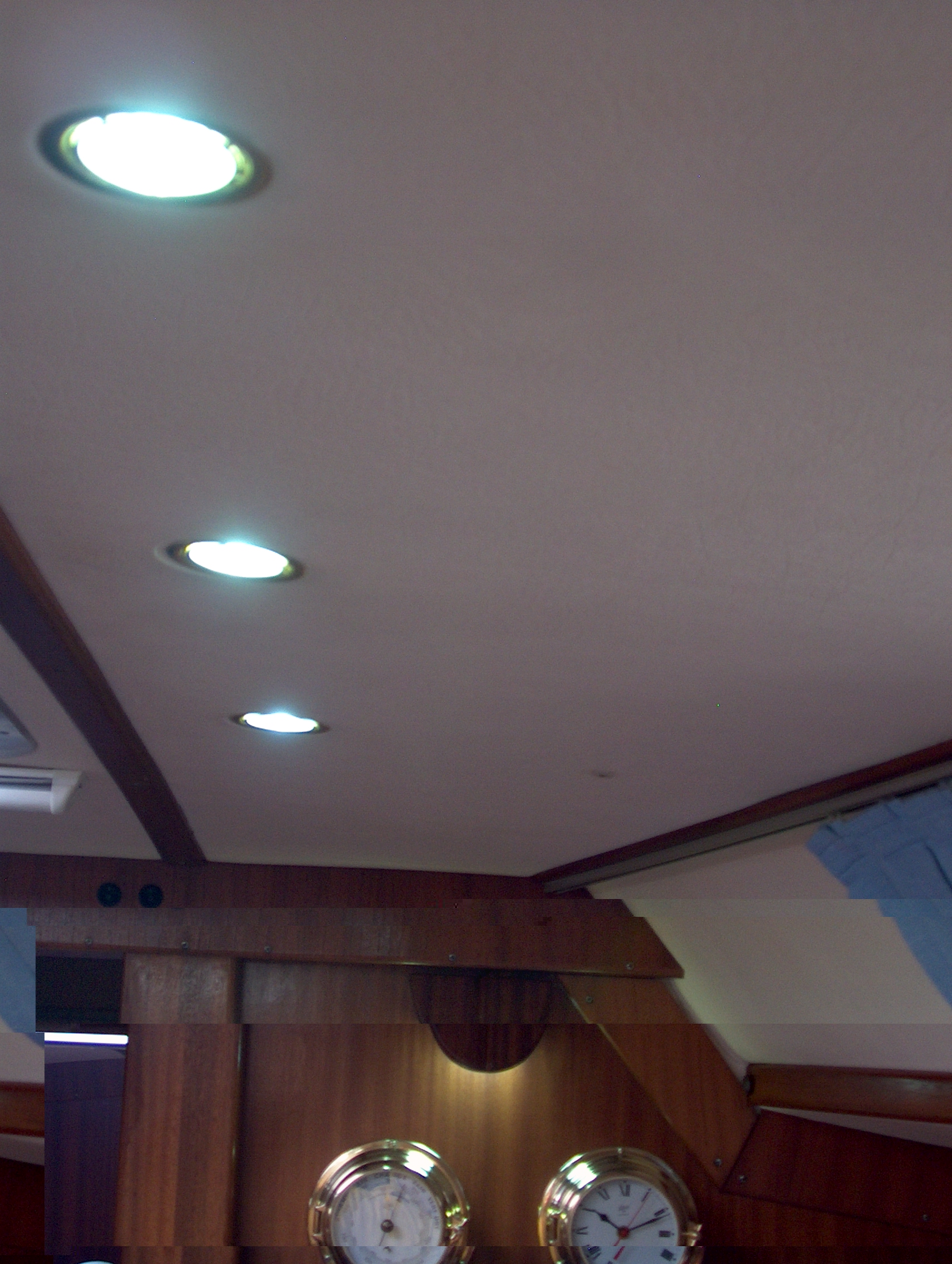

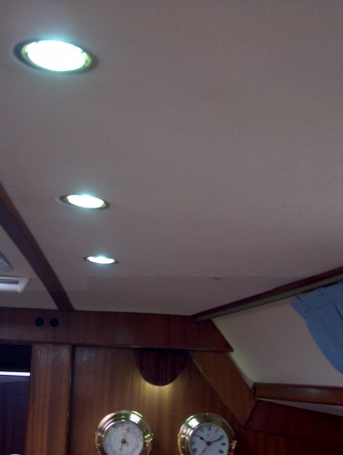

Auch an dieser Stelle noch ein Eindruck der Beleuchtung im Salon:
... und die drei Leuchtstoffröhen fliegen auch noch raus!

Hier noch einige Eindrücke von der Bastelarbeit in den 2 Wochen an Bord.
