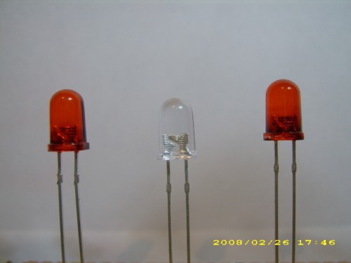

Vor einiger Zeit habe ich mich mit einem Freund der ein Weinlokal besitzt über LEDs unterhalten. Er fragte wie das aussehen würde wenn man rundherum im Gastraum alle 6-8 cm
immer eine ws und eine or LED instaliert. Da hab ich ihm gesagt das ich ws habe aber keine or.
Darauf hin war er der Meinung das man die doch färben kann wie die normalen Lampen.
So, gesagt getan und mal getestet.
Und zwar mit diesem zeug hier:
Habe eine Lo.-Raterpl. genommen und die mit eingefärbten und klaren LEDs bestückt.
Das Plastik der LED nimmt durch das färben keinen schaden.
Danach mal einen Test gemacht.
Auf ws Papier gerichtet.
Einmal von oben an ws Papier entlang. Sieht schon mal gut aus.
Einmal durch ws Papier geleuchtet.
Die Daten der LED kenne ich nicht genau da nicht von LUMI.
Die LEDs laufen auf 3V/20mA ich schätze mal ca 4-5000mcd.
(Ich habe die 7000er von Lumi die sind heller.)
Fazit: Der Trick ist durchaus zu gebrauchen.
Eine or LED braucht ca 1,8V. Die ws 3,1V. Deshalb musste man ja auch 2 Stränge verlegen.
Bei dieser Methode legt man die alle an den gleichen Strang.
Nachteil: Nicht so gut für aussen.
Wenn man jetzt entsprechen die mcd anhebt, vielleicht höher als 10 000
kommt mit sicherheit ein pasables ergebniss raus, das durchaus mit dem Original
or mithalten kann.
So, dann lasst mal euren Kommentar ab. :D

Da habe ich mich schon erkundigt. Alle Farben sind untereinander michbar.
Da könnte man noch ein paar Experimente machen. Da kann sich jeder seine eigene Farbe
zusammen stellen.
Oben auf den Bildern die 2 rechten or LEDs sind 2 mal getaucht worden.
Bringt aber nicht viel mehr. Man sieht fast keinen unterschied.
Edit: Irgend wann fragt sich Lumi warum werden keine farbigen LEDs mehr gekauft :D
Na die färben sich ihre LEDs jetzt alle selber :D
Oh man, da hab ich was losgetreten :oops:

Finde die Idee nicht wirklich gut. Da die Tauchfarbe sehr viel Licht schluckt habe noch blaue Farbe da hatte es damals mit der Innenbeleuchtung von meinem Auto probiert die einzufärben, das hat auch geklappt aber danach hat man im Auto soviel Licht gehabt unglaublich da hat man wenn die Lampe oben an war in der nacht nicht mal was in der Mittelkonsole gesehen davon. Hab schnellst möglich die Lampen gegen blaue Led´s getauscht und bin seit dem damit zufrieden mit dem Licht.
Weiterer Nachteil ist das man bei blau, grün und rot mindestens 2 mal färben muss das man eine gute Färbung hat die dann auch blau usw. scheint sonst sieht es mehr nach weiß mit nem Stich blau aus oder so.
Aber es ist ja jedem selbst überlassen was man macht also könnt es gerne ausprobieren wer will kann auch von mir noch das Fläschen abkaufen ist noch so gut wie voll.

Das die Tauchfarbe licht schluckt ist ja klar, ist ja auch auf den Bildern zu sehen.
Aber so viel ist das auch nicht.
Ich habe keine grösseren mcd wert da. Musste man mal 1 12000er einfärben
um dann nachher zu vergleichen. Aber ich denke mit einer 12000er sieht das ergebniss schon ganz ordendlich aus. Ist eben alles geschmacksache.
