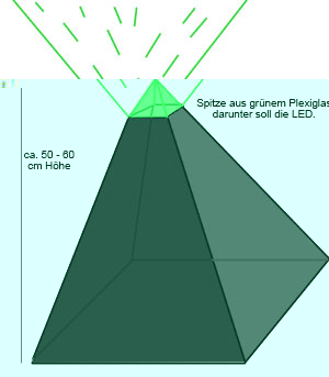

Ok dann will ich mal mein Projekt vorstellen, vielleicht könnt ihr mir dann besser helfen:
Illuminiert werden soll eine kleine Metallpyramide(aus Metallblech, also innen total viel Platz), die spitze der Pyramide soll aus grünem Plexiglas bestehen, so dass man die LED nicht sieht.
Die Pyramide wird erst noch gebaut, also kann ich Größen etc. noch auf die LED anpassen.
Die Spitze soll nicht nur leicht grünlich schimmern, was man mit normalen LED's machen könnte, sondern es soll schon richtig rausleuchten.
Die Pyramide soll draussen(fernab von Stromquellen) und drinnen betrieben werden(was wohl gegen eine Autobatterie zwecks "gasen" spricht).
Die Pyramide sollte schon leuchten ohne ständig die Batterien wechseln zu müssen.
Da die Spitze beleuchtet werden soll, besteht dort eher wenig Platz. Außerdem soll das ganze mit Batterien betrieben werden. Also denke ich, dass LED's schon eine gute Wahl wären.

In Reihe schalten ist besser, dann braucht man zwar mehr Volt (pro LED ~3,6V), aber die KSQ muss nur für 350 bis 1000 mA ausgelegt sein, ansonsten kommt man zwar mit 3,6 Volt aus aber drei Rebel können bis zu 3A ziehen, je nach wie hell man das ganze haben will.
Transparentes Plexyglas verdeckt die LEDs nicht, "Milchglas" schluckt hingen viel Licht, das ganze leuchtet zwar aber beleuchten kann man damit glaube ich nichts..
Nimmt man farbiges Plexiglas dann wäre n wohl weisse LED´s auch nicht schlecht.
Wenn Platz und Hitzabführung kein problem sind solltest du vielleicht auch über LED´s von Cree oder Seoul nachdenken die machen auch gut hell.

HaHa ihr dachtet von mir hört man nichts mehr! Aber das Projekt ist fast fertig. Ich bedanke mich bei euch für die erste Starthilfe, für einen total ungeübten elektronik Bastler. Aber hier das Resultat:
Text werd ich irgendwann später mal dazu schreiben, hab im mom wenig zeit.
