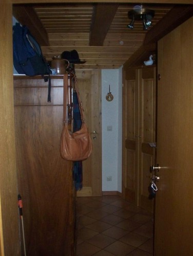

der flur sieht so aus (gerade aus geht es noch 1meter links um die ecke zu meinem zimmer und da wo ich die eingangstür aufgemacht hatte 1 noch ein halber meter weit zur küche)

Die P4-Lampen dürften je etwa einen Halo ersetzen, 2 Halos mit 2 P4 bei 700 mA zu ersetzen wirst Du nicht ganz schaffen, schon wegen der Verteilung des Lichts in der Fläche und des weiteren Lichtverlustes durch die Diffusorlinse.

es muss nicht so hell sein wie die 3 halos, so hell wie 2 würde schon reichen. Es werden kaltweise p4.
Ich mache die eine P4 1 meter von der wand weg und die andere 1 meter von der wand von da wo ich fotografiert hab.
Ich werd die diffusorlinsen dann weglassen wenn die viel licht schlucken...

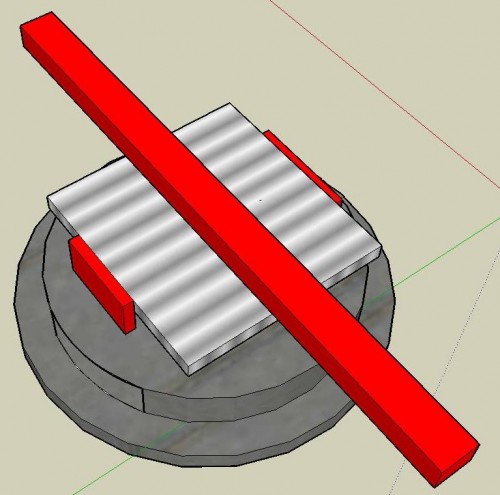

EDIT: wegen den kühlkörpern, ich werde in der decke nicht sehr viel platz haben, wie viele kühlkörper brauche ich dort? (sternkühlkörper)
cross
- Beiträge: 9427

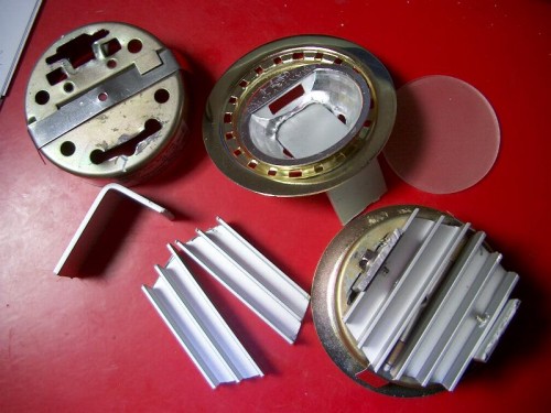

Da solllte einer reichen. Da jedoch unter der Decke die Wärme nicht so gut verteilt wird, solltest Du auf den Kühlkörper noch ein Stück Alu-Stab aus dem Baumarkt kleben, das seitlich in die Decke geschoben wird. Den Kühlkörper an der Lampenfassung befestigen und die Led mit der Starplatine auf den Kühlkörper schrauben hat den Vorteil, dass die LED zerstörungsfrei wieder entfernt werden kann, wenn später einmal eine andere dort hin soll.
- Beiträge: 9427
Wie lang der Stab wird, hängt von der Decke und der Größe er Öffnung ab.
Ich benutze dafür diese Stäbe von Alfi aus dem Baumarkt:
Diese konnte ich nicht länger machen, andere sind 15 cm lang. Da ist auch alles geschraubt, natürlich mit Wärmeleitpaste.

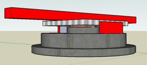

meinst du das so?
Das silberne ist der Kühlkörper, das bronzene der star und die roten die verbindungen zu der Halofassung und der andere rote Körper der Alustab. Und das große Metallene natürlich die Halofassung.
cross
cross
- Beiträge: 9427
So meinte ich das, allerdings kann der Alu-Stab nur auf einer Seite überstehen, sonst passt das ganze Gebilde nicht mehr in die Bohrung in der Decke!
Wegen dem Kippwinkel beim Einsetzen der Fassung in die Decke lässt sich der Stab auch nicht beliebig lang machen.
