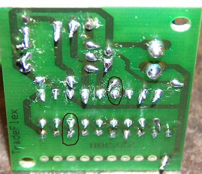

Die Platine sieht übel aus. Es ist auch nicht viel zu erkennen.
Habe mal 2 Stellen markiert.
Ohne Schaltplan geht da nix.
Mögliche Fehler. Masseschluss., Kondensator falsch, IC falsch eingesetzt.
Stell mal einen Schaltplan ein.

Ein Foto von der Unterseite, das nicht angewinkelt ist, wäre gut. Kannst Du vielleicht eins machen, was von der Bauteileseite beleuchtet ist, aber die Unterseite zeigt? Da kann man dann gut erkennen, ob Lötzinn Brücken gebildet hat, wo sie nicht sein sollen.

Die Schrift auf dem IC ist leider nicht ganz zu erkennen, den IC konnte ich daher nicht finden.
Es gibt Sondertypen mit besonderer Belegung, aber normalerweise müsste der Pin der auf
Deinem Bild ganz rechts unten sitzt VCC sein, also für die 5V+ die der IC braucht.
Auffällig ist auch das die Markierung am IC (die einkerbung die bei Dir rechts ist) nicht
zur Kennzeichnung auf der Platine ("IC1") zeigt, was eigentlich so sein sollte.
Der IC müsste also verdreht sein, wenn Du uns sagen könntest welcher IC das ist,
bzw Du die Bilder des Plans hochlädst kann man das sicher sagen.

Platine muss ich nur mal abpusten, die Punkte die so Unsauber wirben, da hängt noch Papiertuch dran, ich reiche morgen nochmal gute fotos nach.

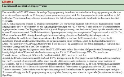

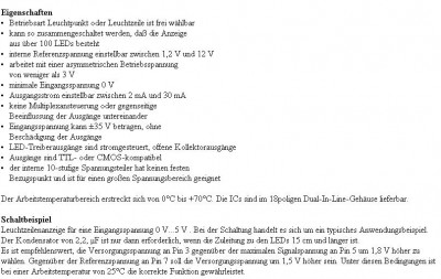

Den LM3914 kann man doch nachkaufen. Und warum soll man das die LEDs nicht auslagern.
Da hängen ja keine 5m Kabel dazwischen.
Edit: Hier mal eine kleine beschreibung des ICs.
