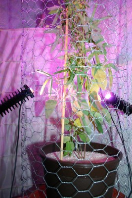

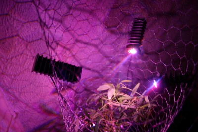

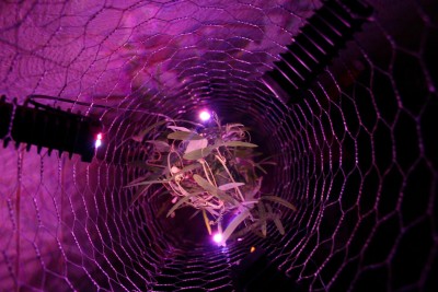

Sa, 20.10.07, 22:03
und weiter geht´s...
mit meiner passiflora.
mal sehen obs zur blüte reicht...
in Wirklichkeit sieht´s nicht so lila aus!

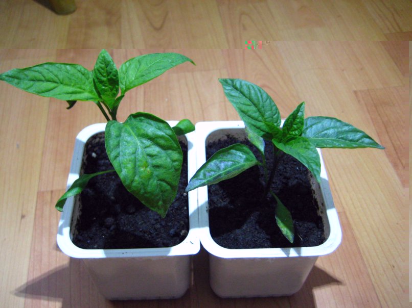

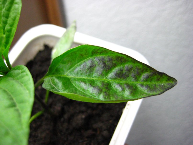

Hier die besagten Pflanzen,links weißes Licht,rechts Rot+Royalblau.
Die unter weißem Licht hat grössere Blätter die aber heller sind.Dazu wächst sie auch nicht so buschig.
Die unter Rot+Royalblau ist eher kompakter und hat blau-violettverfärbte Blätter was wohl heisst dass sie zuviel Licht bekommt.

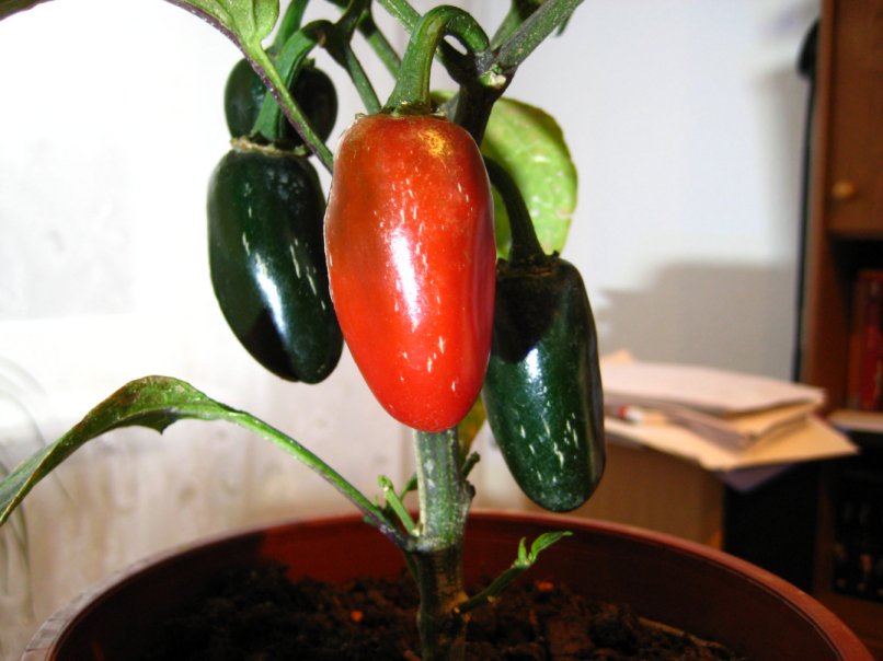

Update: Der Langzeittest also von der Keimung bis zur Ernte der ersten Jalapeno Chilischoten nähert sich dem Ende.
Die erste Schote ist jetzt sogut wie reif:

Bitte alle wiegen und dann den Kg-Schoten/kWh Wert mitteilen :mrgreen:
John.S
Beiträge: 839
Fr, 08.02.08, 10:33
Ragnar Roeck hat geschrieben:Bitte alle wiegen und dann den Kg-Schoten/kWh Wert mitteilen :mrgreen:
Zuspät,habe sie abgeerntet und aufgegessen. :lol:

Zuviel, und auch noch NICHT im wirklich nützlichen Bereich ab ca. 450nm zu Violett hin
liegendes Licht, führt dann auch zu Verfärbungen der Blätter.

Crossfire hat geschrieben:und schmecken die led beleuchteten besser?
Also die rote habe ich roh gegessen,die schmeckte eher wie Paprila und war kaum schärfer.
Die Grünen habe ich mit Essig,Salz,Pfeffer und etwas Zucker eingelegt.Schmeckten hervorageng,auch gut scharf.
