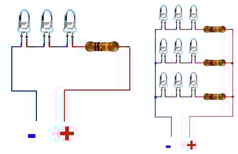

1.) Es sollen 12 Leds verwendet werden in verschiedenen Farben ( von 2,0V - 3,5V und 20 mA) - die Leds sind weit verteilt,d.h. die Leds müssen über Kabel miteinander verbunden werden.
Es soll eine 9 V Blockbatterie verwendet werden.
Sehe ich es richtig, das es kein Problem ist, wenn ich die Leds in Reihe schalte? Brauche ich nur einen Widerstand von 390 Ohm ?Ist das richtig?

Du kannst nicht alle in Reihe hängen. Von den 2 Volt gehen höchstens 4 in eine Reihe und von den 3,5 Volt höchstens 2 LED´s.
Wie viele LED´s von jedem Typ hast Du denn?
Danach bestimmt sich dann der Widerstand.
Die Helligkeit kannst Du mit einem zusätzlichen Zentralwiderstand verkleinern, wenn Dir die LED´s zu hell sind. Das ergibt dann auch eine längere Betriebs- und Lebensdauer. Deshalb sind die hellsten iherer Klasse gerade gut genug!
Als Kabel kannst Du bei diesen Strömen und Kabellängen jedes beliebige benutzen. Altes Telefonkabel bietet sich z.B. an.

Ich habe vor 6 Leds mit je 2,1 Volt und 6 Leds mit je 3,1 Volt zu benutzen.Was für Widerstände muß ich da benutzen? Und komm ich denn mit einer 9Volt Blockbatterie hin bzw. wie lange werden die Leds leuchten?

um möglichst effizient mit der Batterieladung umzugehen, schlage ich Dir vor jeweils 2 3er Reihen zu machen.
Die zwei Reihen mit jeweils 3 der 2,1 Volt LED´s bekommen dann jeweils einen 180 Ohm Widerstand und die 2 Reihen mit den 3,1 Volt LED´s werden ohne Widerstand betrieben.
Damit kannst Du von einem durchschnittlichen Strom von 17 mA bis 18 mA pro Reihe ausgehen.
Bei einem 9 Volt Akku mit 600 mAh ergibt das eine Leuchtdauer von rund 8 Stunden.
