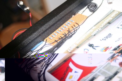

Nach Einkleben der Kleben der Fotos wurde die Elektronik verlegt:
Dabei habe ich eine Leiterplatte für die Widerstände eingebaut:
Und eine Leiterplatte für die Rückführung der Leitungen eingebaut:

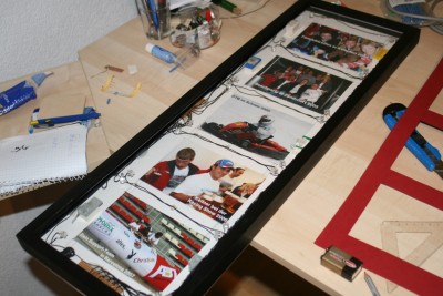

Nun war es wichtig die Leds auf die Fotos auszurichten. Vorteil war, dass die Superflux einen Strahlungswinkel von 90° haben:
Nächster Schritt war es die Plexyglasplatte auf die das ganze aufzusetzen:
Um die richtige gleichmäßige Distanz zur Bodenplatte zu gewährleisten habe ich die Plexy auf Legosteinen befestigt =)
Als nächstes habe ich eine geschnitte Papieroberfläche aufgeklebt:
