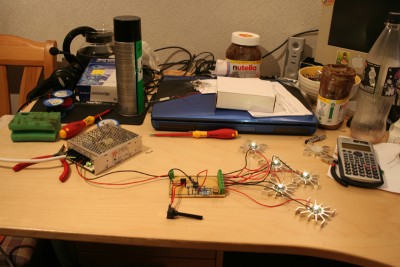

HILFE !!! Irgendwas stimmt nich mit meinem aufbau hab heute noch den MosFET und den IC und die 3er Anschlussleiste angebaut. Und die LEDs mal angeschlossen und alles ans netzteil gehängt
aber irgendwie kommt mein Strom bei den LEDs an :/
Ach mal ne frage an die leute die sich mit der schaltung auskennen
über dem TL431 is ja eine verbindung wo die leitung vom Referenzpin kommt. Stimmt das so und wozu is das gut dann müsste ich das doch garnet anschließen wenn ich die doch wieder anschließe oder?
Zuletzt geändert von DanielL. am Mi, 17.10.07, 19:08, insgesamt 1-mal geändert.

Die Schaltung als solche funktioniert ganz sicher.
Vermutlich ist irgendwo ein kleiner Fehler.
Stimmen die Pin-Belegungen des Mosfets, der Referenzdiode und des OP´s ?
Ist der Aufbau als solches richtig verdrahtet ?
Stimmen die Widerstände bzw. die Farbringe ?
Am besten mal folgende Punkte mit einem Multimeter in der Schaltung messen:
Betriebsspannung am Eingang der Schaltung
Referenzspannung am TL431 (sollwert 2,5V)
Spannung am Mittelabgriff vom Poti (Sollwert von 0V bis 0,5V bei Drehen des Poti´s)
Spannung an den Shunts R5/R6
Spannung am Gateanschluss vom Mosfet
Der Fehler wird sich sicher ganz schnell finden lassen.
Ah
ok also die Pins am LM258 sind ok, bei den Pins am Tl431 und am MosFet kann ich nicht 100% sagen. hab mal den Mosfet 2ten Pin mit dem letzten Stift der LEDs verbunden. den 1Pin is mit dem Pin 7 vom IC und der 3te Pin läuft zur Masse.
Beim TL431 weis ich nicht wozu welcher Pin wirklich hingehört hab das so gemacht wie ich es aus Datenblatt am Sinnvollsten erachtet hatte :/

- Beiträge: 9427
Ersetz eine LED durch einen Widerstand von 10 Ohm, 1 %, 2 Watt und miss die Spannung über dem Widerstand und rechne Dir den Strom aus.
Da benötigst Du keinen großen Messpark.
Zur Not get es auch mit einem Multimeter und dem Datenblatt der LED - zumindest ungefähr.
- Muenchner1968
- User
- Beiträge: 42
- Registriert: Di, 18.09.07, 15:27
- Wohnort: München
Um den Strom zu messen reicht es, die Spannung über einem der Shuntwiderstände zu messen.
Gemessene Spannung in Volt geteilt durch den Wert des Widerstandes (2x1 Ohm parallel = 0,5 Ohm) ergibt den Wert des Stromes in Ampere.
Er muss je nach Stellung des Potis zwischen 0V und 1,0 Ampere liegen.
Wenn das alles passt, arbeitet der Regler perfekt.
Falls die LED´s zu dunkel erscheinen, liegt es jedenfalls nicht am Regler.
Eine Led herauszunehmen oder zu ersetzen ist nicht nötig wenn die Messung oben passt.
- Muenchner1968
- User
- Beiträge: 42
- Wohnort: München
Der Strom von 20mA ist eindeutig zu wenig.
Messe mal folgende Punkte in der Schaltung:
- Spannung am TL431 (2,5V)
- Spannung an Pin 5 vom OP TL431 (0V bis 0,5V je nach Potistellung)
- Die Eingangsspannung an der Schaltung
Irgendwas stimmt bei dir noch nicht

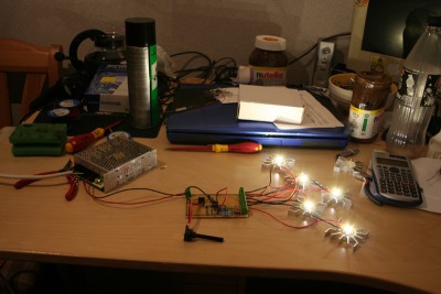

so also hab den TL431 ausgewechselt davon hab ich paar noch rumliegen der der drin war muss wohl beim test vorher durchgebrannt sein
naja ^^ aufjedenfall kommt nun schon ordentlich was bei raus Oo und der Mosfet wird nach paar sek heiß ^^ hab noch keine Kühlkörper deswegen mach ich nur kurz an messe und mach wieder aus. Naja aufjedenfall hatte ich den vollen bereich von 0V - 0.5V beim Pin 5 nun und am Shuntwiderstand hab ich 0.31V gemesen was dann 620mA wären nach meiner rechnung
Hat mich vorhin schon stark gewundert das die so dunkel waren ^^ bei 620mA kann man mit den 5 Stück die ich zZ hab ja Stadion beleuchten ^^
Achja is das eigentlich normal das die beim hoch drehen einmal so nen sprung machen? man könnte fast meinen das die die Farbe etwas ändert?
