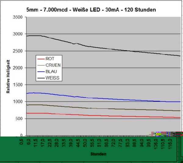

Nach dem ersten Test mit den selben LEDs welche damals mit 50mA betrieben
wurden nun der Folgetest, jetzt werden die LEDs nur mit 30mA betrieben um zu sehen,
wie lange die jetzt diese Quälerei überstehen. Die gesamte Messzeit betrug 120 Stunden,
danach habe ich es beendet, diese Auswertung reicht eigentlich aus.
Der Messaufbau ist absolut identisch mit dem ersten Test, der ist dann zum nachlesen hier:
viewtopic.php?t=3874
Hier nun die neue 30mA Messreihe:
Erklärungen dazu:
Bis ca. 15 Stunden kaum eine Veränderung, dann tritt ein sichtbarer Leistungsverlust ein.
Ab ca. 50 Stunden wird die Kurve etwas flacher, die geht dann fast schon linear runter.
Der blaue Anteil in dem Weißen Licht geht stärker zurück als der Rote und Grüne.
Nach 120 Stunden sind von der Ursprünglichen Leistung nur noch 80% vorhanden.
Es ist rechnerisch davon auszugehen, das die 50% Marke nach ca. 300 Betriebsstunden
erreicht wird, vielleicht auch erst bei 350 Stunden, wenn es in der Umgebung ein paar Grad
wärmer ist dann wird diese Marke natürlich schon früher erreicht.
Auf jeden Fall ist diese Marke Meilenweit von den bei 20mA angegebenen Werten entfernt,
die 50% Zeit ist ja je nach Typ meistens mit 50.000 Stunden oder mehr angegeben.
Was lernen wir daraus ?
Die angegebenen Betriebswerte sollten nicht überschritten werden, das reduziert die
Lebenserwartung der LEDs doch schon ganz gewaltig, lieber weniger Strom und
vielleicht eine LED mehr, das sollte der bessere Weg sein.
MfG RPH

Dass "nur" 50% Überstrom so schnell zu einer Leistungsabnahme führen, hätte ich nicht vermutet.

das eigentlich traurige an der Sache ist, das von vielen Händlern LEDs angeboten
werden und ganz einfach falsch deklariert werden. (Absicht oder Unwissen?)
Ich habe nach dem obigen Test eine andere LED von einem Elektronikversand vermessen, von
denen ich noch eine größere Stückzahl hier habe, bei dieser Messung habe ich vielleicht geschaut!!
Diese LED wurde mit 30mA Maximalstrom betrieben, so wie es im Datenblatt angegeben war,
die Messergebnisse sind fast zu 100% identisch mit dem obigen Diagramm.
Das sind ganz normale 20mA LEDs und niemals 30mA LEDs.
Irgendwie komme ich mir hier doch ganz leicht verscheissert vor.
Nochmal zur Sicherheit, diese Sorte ist nicht von Lumitronix !
Auf jeden Fall habe ich bereits eine neue Messung begonnen, diesmal mit dem Nennstrom bzw.
ein klein wenig darunter, wenn es noch klappt werde ich den Tread später noch reinstellen.
Das ist nur der Anfang, da sich so eine Messung über mindestens 4 Wochen hinziehen wird.
MfG RPH

bezüglich der 5mm LEDs bestätigen, zumindest mal auf diesen Typ bezogen.
Ich glaube auch nicht, das sich die noch helleren Typen hier besser verhalten
Du hast natürlich Recht, wenn man es genau durchdenkt könnte man echt Tag und Nacht Messungen
laufen lassen, leider hat ein Monat hat aber nur 720 Stunden, ich sollte mir doch glatt noch ein einfaches
Lichtmessgerät aufbauen, es ist nicht Notwendig hier überall die RGB Ausführung zu verwenden.
Der Chip ist ja hier nicht das Problem, sondern die Mechanik und die kostet richtig Kohle.
Ich habe gerade noch etwas im www gestöbert und leider viel schlechtes speziell über 5mm LEDs gelesen.
Nun glaube ich ja von Haus aus mal fast nichts aber die Fakten waren schon recht plausibel.
Die zusätzlichen Möglichkeiten wie Thermoschrank und so währe schon machbar, Heizelemente und
Peltiers sind da, aber irgendwann wird das auch eine Preisfrage und geht über den Hobbyrahmen hinaus,
na mal sehen was kommt.
Die Raumtemperatur bei mir ist relativ konstant zwischen 20° und ca. 24°, das sollte eigentlich
keine großen Probleme ergeben, für erste und „normale“ Messungen bestimmt ausreichend.
Ich denke eigentlich auch eher daran, mehr mit den Power LEDs zu testen, die einfachen LEDs sind zum
üben und zum austüfteln recht gut, aber interessanter sind bestimmt die großen, so wie hier: Nagelneu und praktisch noch warm, da Du ja auch mit den Rebels Versuche machst:
Die haben einen schönen Farbton, ein bisserl Rot dazu würde ein Super Lampe geben.
MfG RPH
