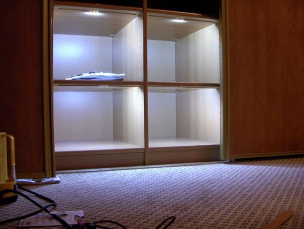

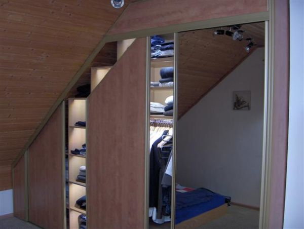

Mein neuer Kleiderschrank wird mit 21 SMD-LED Leisten warm-weiß beleutet. Die Stromversorgung übernimmt ein kleines Solarpanel mit einem 6Ah Sonnenschein Solarakku. Wird eine Schiebetür geöffnet, schaltet sich die Beleutung des entsprechenden Schranksegments an. Gesamtkosten ca. € 190,-.
2 Schrankelemente beleutet bei Tageslicht

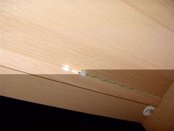

In den kleinen Fächern ist jeweils eine halbe SMD-Leiste verbaut, in den breiteren kleinen Fächern je 2 halbe SMS-Leisten. Nur bei den Kleiderstangen sind 2 komplette SMD-Leisten (12 LEDs) verbaut. Verkabelt ist das ganze unsichtbar hinter den Kantenumleimern und zwischen den Einlegeböden mit Klingeldraht.
Mit doppelseitigem Klebeband habe ich (halbe) Kantenumleimer in die Fächer geklebt. Dadurch sind die SMD-Leisten nahezu unsichtbar verbaut.
In der Bauphase. Über den beleuteten Fächern ist noch keine Beleutung eingebaut. Man sieht wie gut die SMD-Leisten die Fächer ausleuten (Kein Tageslicht im Zimmer).
