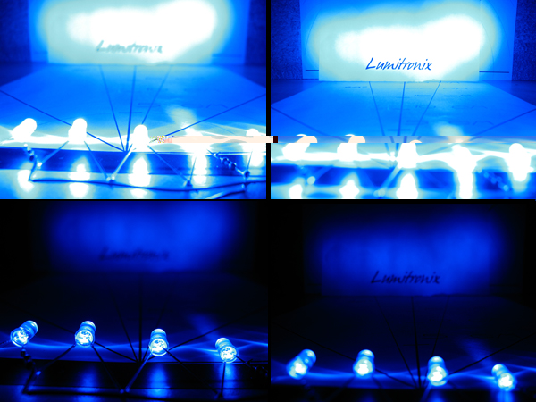

Lumitronix: Ultrahelle LED blau 8000mcd 20° 5mm 3.1V
[/color]
[Ich hoffe das animierte Gif funktioniert bei jedem?!]
Auf der Animation erkennt man zum einen
<li> die Helligkeit (1/5)
<li> und die Farbe der LED (1/200)
Zu dem erkennt man noch wie genau der Abstrahlwinkel von 20° eingehalten wird.
Bei der Berrechnung kam ich auf einen Wert von
<li> 20,60° => Tolleranz von ~ 3%
Bei einer Verschlusszeit von 1/5 wird der am rand ganz leicht ins Türkis laufende Farbton übertrieben stark wiedergegebn - tatsächlich erkennt man ihn wircklich nur wenn man bewusst drauf achtet.
Die Homogenität und das "Spotbild" der LED kann man bei einer Verschlusszeit von 1/200 sehr gut erkennen:
<li> relativ einheitlich - allerdings gibt es dunklere und hellere Stellen
<li> fast perfekt runder Spot - scharfe Kanten
Die Helligkeit und Farbe (sowie das verhalten am Rand leicht ins Türkise zu schimmern) bestätigte sich auch beim Test mit mehrern LEDs.
[ Oben Verschlusszeit 1/5 - Unten Verschlusszeit 1/200]
[-> die Ungleichmäßige Form rührt daher, das die LEDs nicht alle exakt grade ausgerichtet waren!]
[/color]

Das selbe bestätigte sich dann auch bei dem Test mit mehrern LEDs
Die Farbe weicht nicht untereinander ab, alle sind "gleich blau"
[/color]
