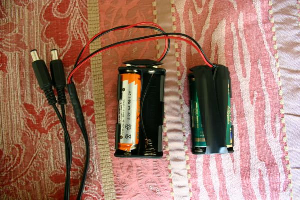

Die Stromversorgung ist denkbar simpel. Links Der Viererpack mit 3 Akkus.
Der Platz für den vierten Akku muss natürlich überbrückt werden.
Rechts der Zweierpack.

An den Kabeln müssen jeweils zwei Kupplungen angebracht werden.
Nie die Polung außer Acht lassen, das ist der schwierigste Punkt an diesem Projekt!!!
Da ich auch bei strömenden Regen fahre, trage ich den Akkupack in der Jackentasche.
Man kann ihn auch z.b. mit einem Luftballon vor Feuchtigkeit schützen und ihn am Rad unterbringen.
