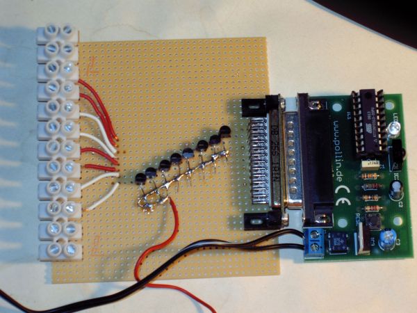

Die ferige Erweiterung:
Pinbelegung vom Parallelport kommt noch!

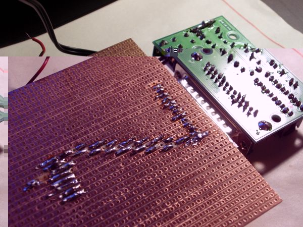

Die Transistoren sind auch viel zu tief eingelötet und zo dem zusammenlöten der
Beinchen auf der Oberseite sage ich mal garnix .... WIESO :?:

Aber macht das was aus, wie tief ich meine Transistoren reinlöten.
Und so ein Transistor hat nur ca. 2cm Pins, da kann ich nicht alle pins der Transistoren auf ein Streifenraster legen. So kann ich alle Collectors sammeln. Die Schaltung muss jetzt sowieso verbessert werden.

Wenn man die Transistoren so einlötet können sie die wärme vom Löten nicht richtig abführen
und die Gefahr ist gross das sie beschädigt werden, daher macht man das nur in China so.
Das Layout ist auch ein wenig irre, sowas schmeisst Dir jeder Prüfer aus dem Fesnter :roll:
Du musst alle Transistoren mit allen drei beinen einlöten und dann mit Brücken und
Unterbechungen in den Leiterbahnen die richtigen Verbindungen herstellen.
Die Widerstände kann man dabei Wunderbar als Brücke einsetzen solange die Länge ausreicht.
Wenn man nicht weiss wie das geht sollte man alle mit C und E auf die jeweils selbe
Leiterbahn setzen, immer mit etwas Abstand.
Dann Unterbechungen zwischen den C´s und B´s machen und bei TTL Schaltungen wrap-wire benutzen,
bei etwas höheren Strömen nimmt man gleich eine Lochraster/Streifenraster Platine und lötet die
Kabel frei an die Lötpunkte an.
Zum Glück hab ich damit nie viel Probleme gehabt, daher hat meine Platine in der Prüfung auch
einwandfrei funktioniert - nicht wie bei einigen anderen :wink:

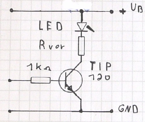

Doc, Skiziere doch mal die Schaltung mit dem einen Transistor so wie Du es oben beschrieben hast.
Ach Käse, machen wir es so:
Hi Doc,
diese Schaltung funktioniert einwandfrei, Du kannst damit mit wenigen mA Steuerleistung welche
eigentlich jeder Baustein aufbringen kann locker 1 – 2 Ampere schalten, bei 1 Ampere brauchst
Du noch gar keinen Kühlkörper. Spannung max. ist glaube ich so um die 50 oder 60 Volt.
Jeder TTL Ausgang kann diesen Schalter betätigen, die Mikroprozessoren haben eigentlich
meistens einen TTL kompatiblen Ausgang. Damit bist Du alle Sorgen los.
Die Transistoren hat Luckylu1 mal angeboten, vielleicht hat der noch welche, Frag mal an.
MfG RPH

RPH /so hatte ich das auch gemeint, ist eine eindeutige und einfache schaltung
50 von den 100 tip120 dürften noch vorhanden sein

die von mir gezeigte Schaltung wird auch zum Ansteuern von Leistungs Motoren oder H Brücken
an einem anderen Stromkreis verwendet, da gibt es eigentlich keine Probleme.
Das ist im Prinzip die selbe simple Schaltung welche in einfachen Treiber ICs drinnen ist.
Hier zum Beispiel:
(R2 kann bei Ansteuerung mit Komplementär Endstufen Endstufen entfallen, ein µC hat die.)
Quelle: HPI Lehrbuch Elektronik IV D / Digitale Steuerungstechnik / 4. Ausgabe 1987

geringem Widerstand wie möglich weiterzuführen ist.
Jeder Widerstand erzeugt Rauschen oder Brummschleifen bzw. Erdschleifen und sollte vermieden
werden da es oft zu Problemen mit den Folgeschaltung kommt.
Mir fällt gerade noch was ein, es gibt so eine ähnliche Schaltung wie von Doc, die wird
Verwendet bei kleinen Steuersignalen und unterschiedlichen Spannungsquellen, allerdings
ist hier ein PNP Transistor erforderlich.
Was sagt uns das ? Die von Sailor beschriebene Schaltung aus der Anfangszeit war mit
Sicherheit mit einem Germanium Transistor bestückt und da gab es fast keine NPN Transistoren
sondern fast nur PNP Transistoren !!
MfG RPH

germanium hat ja viele nachteile, aber einen wandler aufzubauen, der mit 0,1V auskommt, das wird auch in der zukunft mit silizium nicht gehen. bei der letztens gezeigten wandlerschaltung nur mit transistoren, sind ge
transistoren zur stromgrenzwerterfassung sehr im vorteil, gerade bei hohen strömen wird der wirkungsgrad verbessert.
