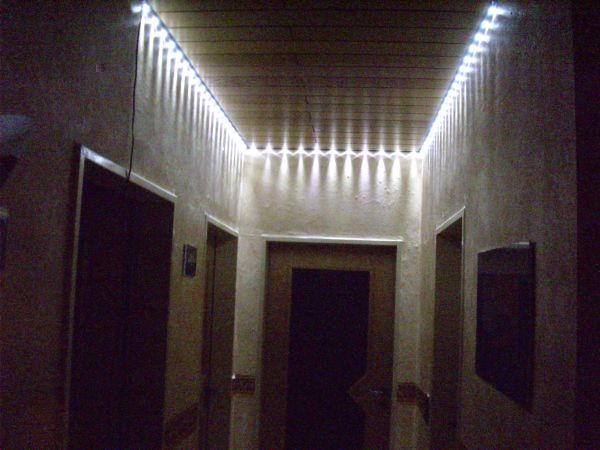

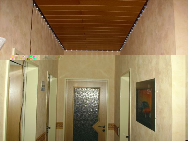

So,hier erstmal die ersten LED ca. 50 Stück.
Man sieht es leider nicht, aber die LED weichen sehr stark in der Farbe voneinander ab. Möchte nicht wi8ssen wie das aussieht wenn man billige von ebay nimmt.
Schaut erstmal sehr gut aus, na ja das mit den abweichungen der farbe ist hier für mich schon relativ stark!, man könnte fast denken das hier unterschiedliche geliefert wurden, weil ich selber würde mal so sagen, das diese relativ extremen farbunterschiede nicht durch das zu lange verlöten einer LED zu stande kommt...
Scheint bei weißen LEDs tatsächlich das Gebot der Stunde zu sein, noch mal nachzuselektieren! Bei den 16000ern hieß es ja, dass wirklich zwei verschiedene Selektionen im Umlauf sind und man deshalb am besten gleich 500 Stück abnimmt...
