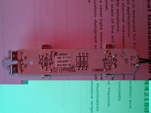

Ich habe heute einen mit fünf gelben LED´s bestückten KFZ-Blinker aus einem Seitenspiegel auseinandergenommen.
Bei einem zuvor gemessenen Strom von 125 mA bei 13 Volt ging ich von einer Parallelschaltung aus.
Nachdem ich das fest verschweißte Gehäuse geknackt hatte, lag diese Platine vor mir:
Auf den ersten Blick war zu erkennen, dass R4 direkt zwischen Plus und Minus eingelötet ist und die Dioden in einer gemischten Schaltung angeordnet sind. Um es genauer zu sehen, habe ich mir den Schaltplan gezeichnet:
Die Widerstände R1 bis R3 sind jeweils 130 Ohm, der Widerstand R4 ist 510 Ohm.
Über den Widerstand R4 fließen 25 mA, folglich verbrauchte die Schaltung nach dem Entfernen auch 25 mA weniger.
Die verbleibenden 100 mA teilen sich bei den LED´s D2 und D4 bzw. D3 und D5 auf, so dass jede dieser LED´s mit je 50 mA Strom versorgt wird. Die arme LED D1 bekommt jedoch die vollen 100 mA ab. Entsprechend ist sie auch bedeutend heller.
Hier als Beispiel, wie wir es nicht machen sollten.
Der Planer hatte wohl die Aufgabe, das Licht über die Fläche (4 LED´s) und "um die Ecke" (1 LED) gleichmäßig abstrahlen zu lassen und gleichzeitig einen Mindeststrom von mehr als 100 mA zu gewährleisten, um die Steuer- und Anzeigeelektronik nicht durcheinander zu bringen.
Hinweis: Der Blinker funktioniert noch, lediglich das Glas war zerkratzt, so dass er ausgetauscht wurde.

Die Kühlung sieht man auf dem Foto an der am stärksten belasteten LED D1 (links): es sind die kleinen Bleche, auf die sie aufgenietet ist. Von den anderen LED´s sieht man die kleinen "Kühlbleche" oben und unten über die Platine hinausragen.

@Sailor Ist die D1-Led vielleicht eine 3-Chip Led?

Alle 5 LED´s sind erkennbar gleich.
Mit der Lupe sind die Anschlüsse zu erkennen: ein Chip
Diese Platine ist aus einem Wagen mit dem Stern aus S., ich habe aber auch eine vergleichbare aus einem Wagen mit den drei großen Buchstaben aus M. Der Zulieferer sitzt in beiden Fällen in Malaysia.
Ich denke, der Konstrukteur hatte die Vorgaben schnell umzusetzen und sich gedacht, dass die LED´s beim Blinken eh nicht so heiss werden.
