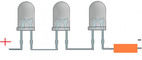

die einfachste wäre 3leds(bei rot sogar 4) in reihe mit einem widerstand für 12V. davon machst du dann soviele reihen wie du brauchst!diese reihen schaltest du dann paralell! jede reihe braucht dann 20mA! dann musst du die mA jeder reihe addieren! das was brauchst, sollte dann das netzteil aushalten!
beispiel: 70reihen!
70x20mA=1400mA
dein netzteil sollte also 1,4A haben und 12V es hängt halt wie schon gesagt davon ab welche schaltung du nimmst

willst du jede LED mit einem eigenen vorwiderstand betreiben ?
mit wie viel Volt möchtest du arbeiten ? 12V ?
wen du ein 12V netzteil verwenden möchtest kannst du immer 3 LEDs (blaue und weiß )
in reihe schalten
also so
bei roten LEDs kannst du sogar 4-5 i reihe schalten
das ist 3 Mahl effizienter also Strom sparender
dementsprechend bräuchtest du auch ein kleineres Netzteil
