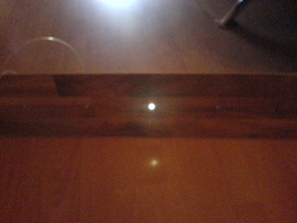

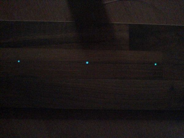

hallo,
hab mal zwei bilder gemacht.
1.) mit lwl in 4mm bohrung mit heisskleber reingeklebt.
2.) eine weisse led oben abgeschmirgelt dass sie flacher wird.
laminatbrett liegt beim foto mit lwl auf dem boden (biegeradius)
gruss
mannitb303

Hmmm, jetzt hast du's mit den 3mm-LEDs schon selbst gemerkt, dass das passen müsste. Außerdem könnte man die bei Bedarf auch noch köpfen und würde nochmal einen Millimeter holen.
Soweit ich weiß gibt es keine 3mm-RGB-LEDs, weil man die Anschlüsse einfach nicht an dem Gehäuse unterbringen kann. Als SMD-LED gibt es sowas schon. So eine könnte man unter einen kurzen Plexiglasstummel kleben, den man in das Laminat einlässt (weil SMD-LEDs eckig sind, sich aber runde Löcher besser bohren lassen).
Beiträge: 9420
Di, 28.08.07, 14:17
Wenn Die 5 mm LED´s in einer Höhe flach geschliffen werden, dass sie mit dem Laminat bündig abschließen, ist auch die Bohrung richtig verschlossen und es kommt zu keinen weiteren Lichtverlusten. Das dürfte bei allen gängigen Laminatstärken funktionieren.
Zum Schleifen müsste eine Halterung für die LED´s aus Metall gemacht werden, in der die überstehenden Teile des LED-Kopfes abgeschliffen werden. Dann wird nichts schief und alle LED´s sind gleich lang.
Die Bohrung vor dem Einsetzen der LWL oder LED´s flächig mit wasserfestem Holzleim gegen eindringende Feuchtigkeit sichern.
