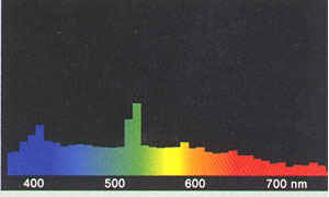

Edit hier dads Spektrum der Sonne und einer HQI Daylight.
Die HQi hat zwar einen Peak bei Grün aber der ist nötig weil die Lampe auch mehr violet hat sodass man dann insgesamt ein fast exakten IEndurck hat wie beim Sonnenlicht.
Es gibt noch bessere HQI Lampen mit fast absolut exaktem Sonnenlichspektrum,nennen sich HMI Lampen sind aber viel zu teuer und vor allem zu stark da erst ab 125W und 12000 Lumen aufwärst beginnend.
