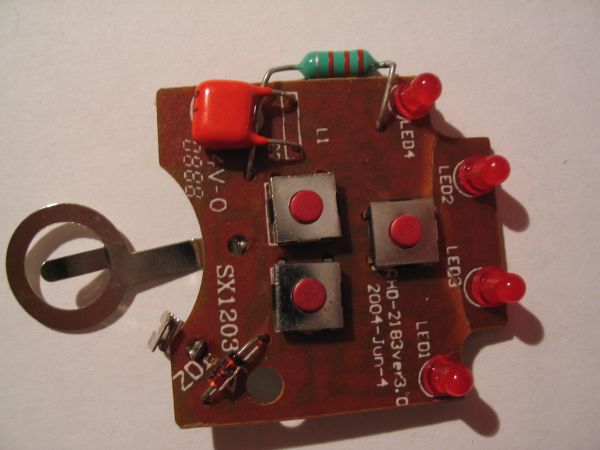

hab grad eben in einer Kiste ein paar dieser Schaltungen gefunden.
Ich glaub das sind die überreste eines Reizstromgeräts.
Meine frage ist jetzt, was könnte man mit dieser Schaltung in Verbindung mit LEDs machn?
Oder wie viel Spannung kann man auf das Gerät geben, bevor es kaputt geht oder man als mensch "zuviel" bekommt
soll wenn dann mehr zum spass eingesetzt werden, wenn mal wer ne wette verliert :D
mit dem 3 V NT klappt das , allerdings merkt man kaum eine steigerung zur Knopfzelle (hat ja uach 3 V)
hab leider kein Messgerät hier, kann also ncih messen was aus dem Gerät wieder raus kommt.
hoffe ihr könnt alles auf den bilder erkennen
schonmal danke an alle

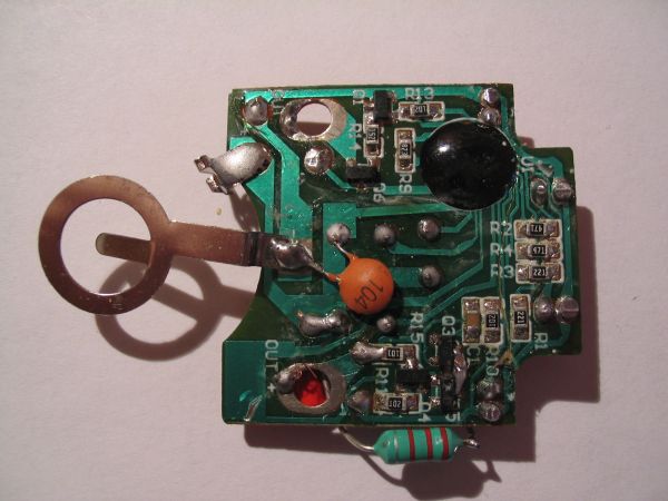

also kann ich ruhig mal das 12 V nt dran gebn?
unter diesem ja orangen "etwas" steht 94 V
steht das nur für das eine Bauteil oder für alles?
thx für die schnell antwort

Auf dem unteren Bild ist eine ZD (=Zenerdiode) zu erkennen, die meist zur Spannungsstabilisierung eingesetzt wird. Also arbeitet die Schaltung mit irgendeiner Spannung über die Du nicht hinweggehen darfst, im besonderen das IC unter diesem schwarzen Tropfen würde Dir das übel nehmen. Kannst Du einen Wert auf dieser Zenerdiode erkennen? 2V7 z.B. dann wüsstest Du es geht um ca. 3V. Die 94V könnten die Ausgangsspannung sein, die u.a. mit Hilfe der Spule (L1, oranges Teil mit .1 mH) erzeugt werden. Ist eigentlich wie die bei LEDs verwendeten StepUp/Boost Regler, nur halt mit einem ungefährlichen Strom, weniges mA höchstens.
Elektrisierapparate sollte man immer (wenn denn überhaupt) mit Batterie betreiben. Reizstromgeräte mit Netzteil unterliegen wie alle netzbetriebenen medizinischen Geräte besonderen Bestimmungen, damit man im Fehlerfall nicht grillt wird. Ist schon komisch. Elektroniker/Elektriker versuchen sich tunlichst nicht zu elektrisieren, andere scheinen Spass daran zu haben.

also da steht
02V4
oder
C2V4
kann es nicht genau erkennen
darunter steht glaub ich 9T

dann ist das eine 2,4V z-diode
