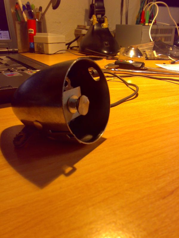

ich frage mich grade, ob es sinnvoll ist, ein "Selbstgemacht - Wärmerohr" (yes, in modern german it is also called selfmade-heatpipe) für eine P4 zu verwenden?!
Ich habe vor eine P4 in einer Fahrradlampe zu betreiben. Dafür habe ich eine Schraube in das Federblech geschraubt, welches sonst die Birne kontaktiert. Hier mal ein Bild:
Die P4 klebt dann mit Wärmeleitkleber auf nem Blech, an den ne Mutter hängt. Diese ist auf die Schraube geschraubt. Dahinter befinden sich mehrere Muttern und Unterlegscheiben. Am Schluss ist noch ein Lochblech. Hinter diesem (sieht man jetzt nicht mehr aufm Bild) ist die besagte Feder (ca. 0,8mm Blech, 6mm breit) welches mit dem Gehäuse vernietet ist. Wo es möglich war, wurde Wärmeleitpaste zwischen Verschraubungen verwendet.
Ich hätte gern mal eure Einschätzung - reicht das für ne P4?

Das frag ich mich allerdings auch, wie man ne Heatpipe selbst baut!
Je mehr Kontaktflächen (Mutter auf Mutter) desto mieser die Wärmeleitung.
Ein Kupferstab wäre wesentlich sinnvoller.
Außerdem kann Wärmeleitpaste bei Überdosierung genau das Gegenteil bewirken.
Und ne "Heatpipe" ist was anderes...wiki.
Das dacht ich mir.. Kennt eigentlich jemand einen guten Online-Shop, wo man zum angemessenen Preis-Leistungs-Verhältnis ne größere Auswahl an Heatpipes hat?

neee, ich habs schon dezent benutzt. nen kupferstab habe ich leider nicht. als durchgängiges medium ist ja die schraube da. um die fläche zu vergrößern, habe ich dann halt noch die muttern draufgesetzt.
es geht mir auch nicht darum, was perfektes hinzubekommen. es sollte nur ausreichen, um genug wärme abzuleiten.
aber ich denke, ich muss es sowieso testen, was

Hier gibts Heatpipes fertig zu kaufen. Es wird von einer 100-1000 fachen transportierten Wärmemenge gespochen, im Gegensatz zu einem von den Abmessungen gleichen Kupferstab.
Kannst ja auch mal einen Blick auf wiki: Wärmeleitfähigkeit (Tabelle etwas runterscrollen...) werfen.
Bei einem Objekt das stark durchgeschüttelt wird dürfte eine HP eh nicht richtig funktionieren.
Und bei den P4 Temperaturen kannst Du auch gleich einen Messingbehälter ganz mit Wasser füllen,
da sich das ja bewegt wird die Wärme auch gut abtransportiert.
